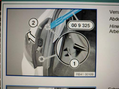

ich würde immer wieder die originale schwenkbare Kupplung nachrüsten. Gebraucht kostet diese nicht die Welt und der BMW bleibt Dein "Original"!
anbei eine Anleitung.

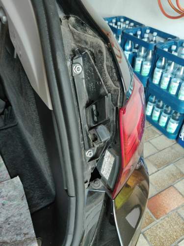

Habe nun auch nachgerüstet, war leichter wie bei meinem S205 zu machen. Jäger Automotiv E Satz Premium und Westfalia AHK
Die Lichter müssen definitiv nicht ausgebaut werden, einfach Abdeckungen entfernen, das ist 2min Arbeit.
Gruß Philipp

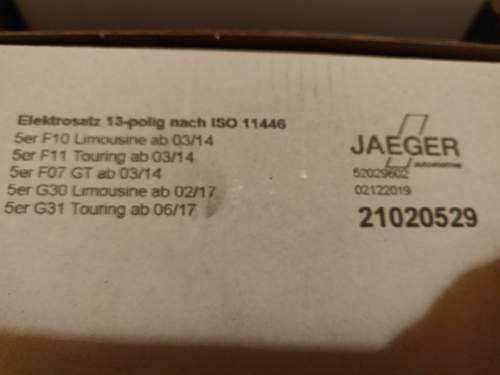

Hallo Philipp
Könntest du mir die Teilenummer des E Satzes von Jaeger Automotive mitteilen. Ich habe einen F 11 LCI 2016. würde mir ebenfalls die Kombination Westfalia Jäger einbauen.

Hi, hoffe es hilft dir noch :)
Gruß Philipp
Teilenummer
Ja Danke. Hab mir die gleichen Teile besorgt. Einbau muss noch erfolgen LG

möchte auch an meinem F11 520d eine AHK nachrüsten.
geplant ist der E-Satz von Jaeger Automotive 21020529.
Hierzu habe ich eine Frage:
