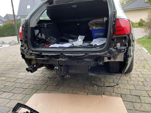

Sehr gute Entscheidung. Wenn du Fragen hast sag Bescheid ich hab da ja eben erst hinter mir.
Soweit erstmal die Mechanik montiert, der Anschluss vom E-Satz folgt dann die Tage im Kofferraum.
Kann aber sagen, dass der Westfalia-Satz soweit wirklich taugt und wertig wirkt 🙂
Ich wollte ungern die Rückleuchten zum Abbau der Schürze rausschrauben, allerdings waren die beiden Kunststoffabdeckungen li/re bereits an den oberen Rastnasen gebrochen (ohne bisherige Demontageversuche), so dass die eh neu kommen.
Westfalia AHK F11

Moin zusammen,
Will nun auch bei meinem F11 die ahk nachrüsten ( hab beim Blackfriday zugeschlagen ^^)
Gibt es ne Möglichkeit die Bohrung zu umgehen? Beim F31 soll man wohl rechts durch die Gummi Tülle gehen können. Gibs beim F11 auch ne Möglichkeit?
Danke
Nein, bei den vorhandenen Tüllen passt der Nachrüstsatz nicht mit rein. Ummantlung ist viel zu dick.
Ich würde beim nächsten mal aber das Loch kleiner bohren, ich denke dann dichtet das besser ab. Bei meinem E-Satz sitzt die Tülle recht locker in der Bohrung.
Kannst ja versuchen den Strang aufzutrennen und die Adern einzeln im original mit durch zu schieben.
Glaube aber dass das nicht mit Erfolg gekrönt wird.

Ich glaube das hängt dann stark vom E-Satz ab. Bei meinem (Westfalia) Satz habe ich auch auf die 40mm aufgebohrt, und versiegelt. Farbe kann man sich da eigentlich sparen, sehen tut man davon ja sowieso nichts.
Die Kabeldurchführung/Tülle in die 40er Bohrung zu bekommen, so dass diese mit beiden Dichtlippen sauber sitzt, war aber ein ziemliches Gefummel. Daher sollte man sich immer erstmal die Tülle selbst genau anschauen und dann entscheiden, ob man auf 38, 39, 40 mm aufbohrt. Ideal ist dafür dann eben ein passender Stufenbohrer.
Ich würde mit 36 anfangen und dann probieren wie es passt. Dauert zwar etwas länger weil man ja den Grat entfernt, aber das wäre mir die Sache wert.
Wie schon bemerkt, konnte bei meinem die Tülle im Loch noch verschieben.
Sooo ahk ist dran, bei 38 saß alles gut fest.
