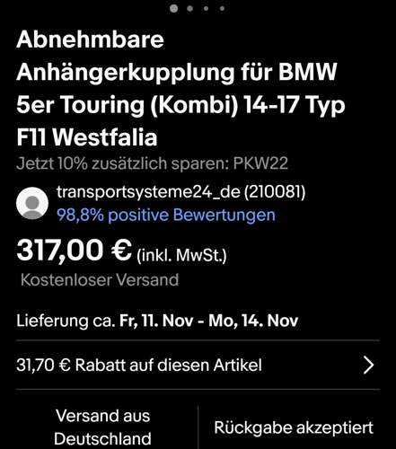

Bei dem Händler vom XK1 Link gibt es die Kupplung einzeln
275532038019 wird mit 317 Euro angeboten. Bei mir steht 31,xx Euro Rabatt. Also 287 Euro.
Ich habe jetzt das Set (AHK abnehmbar + E-Satz Westfalia) für ca. 370€ bestellt:
Westfalia A40V + E-Satz F11 bis 2014
