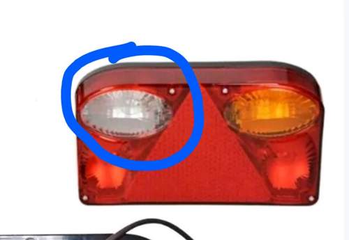

Eine Frage hätte ich noch: Hat so ein normaler Niederbordanhänger hinten eine Lampe für den Rückwärtsgang? Das ist das einzige was nicht funktioniert, laut Beschreibung ist ein Ausgang dafür vorgesehen, aber anscheinend nur für Wohnwagen etc?
560f2bc9-2d35-44a0-8b2c-94d9a04b706f
Habe einen Unsinn Hänger, der hat die Leuchte dafür.
Ist wie am PKW ein kleiner weißer Ausschnitt im roten Feld.
Ob das bei allen Hänger vorhanden ist weiß ich nicht.

Bild, Rücklicht mit Rückwärtsgang

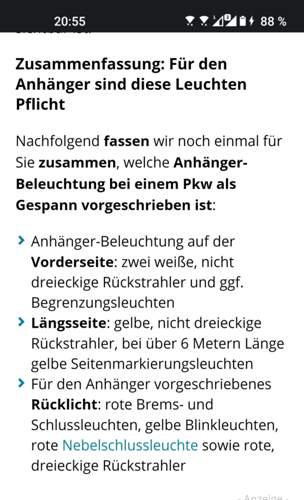

Ist deiner >750kg zulässiges Gesamtgewicht? Hab eben kurz gegoogelt und es scheint keine Pflicht dafür zu geben. Ich gehe mal davon aus das mein Anhänger keine Lampe dafür hat. Würde es nachprüfen aber weiß gerade nicht den genauen Typ, mach ich mal die nächsten Tage.
Edit: Ich hab keine RFK.
Ja, ist einer mit 1,3 t.
Laut Bußgeldkatalog sind die für Rückerwertsgang keine Pflicht

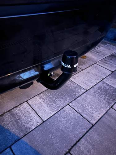

Moin zusammen,
ich greife das Thema hier nochmal wieder auf, da ich mich auch gerade mit einer Nachrüst-AHK für meinen F11 befasse.
Grundsätzlich soll diese nur für einen Fahrradträger oder ggf. mal einen Anhänger inkl. Motorrad genutzt werden, also kein Wohnwagen oder ähnliches. Daher denke ich sollte der 400W Lüfter ausreichen?
Die originale schwenkbare wäre natürlich schon schick, steht preislich aber in keinem Verhältnis.

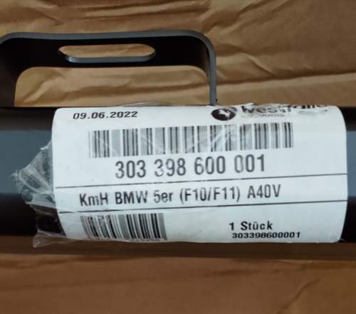

Aktuell hätte ich folgende Optionen:
BMW: original, abnehmbar, mit E-Satz ca. 900€
Westfalia: abnehmbar: https://www.bandel-online.de/...t-e-satz-fuer-bmw-5er-f10-f11.html?...
Benötigt man bei dem Westfalia-Satz dann noch einen zusätzlichen E-Satz?

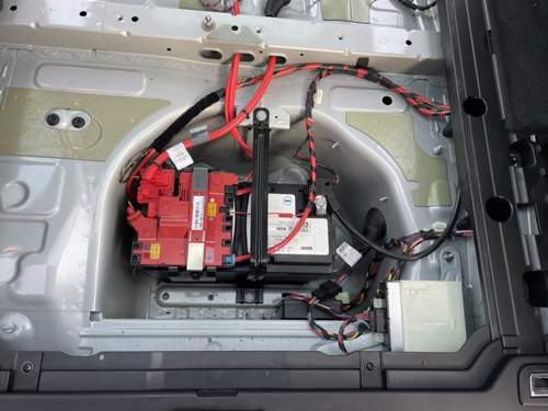

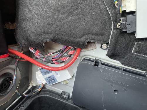

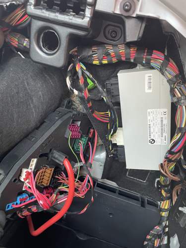

Im Heck meines F11 sieht es so aus, da sollte sich alles finden lassen und auch noch genug am Stromverteiler hinten frei sein?
Meine Empfehlung: Kauf die abnehmbare Westfalia Kupplung und den original E-Satz.
So habe ich das auch gemacht, aber im Tacho ist das gelbe Dreieck sichtbar und Elektrikprobleme steht im Display.

Habe den E-Satz von Erich Jaeger genommen. Funktioniert ohne Problem oder Fehlermeldung.
Muß auch nichts Codiert werden.
Kupplung ist von Westfalia

Natürlich muß ein Steuergerät bzw. das Fahrzeug codiert werden. Genauso wird die elektrische AHK initialisiert.
@Tomtom2. schrieb am 8. November 2022 um 11:11:22 Uhr:
Es geht um das ORIGINALE von BMW.

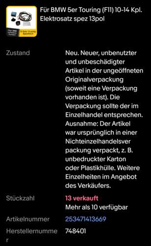

Wenn man das einzeln kauft, kostet es aber nur die Hälfte von 900 Euro.
Die original abnehmbare wird doch wohl die gleiche sein, kommt ja auch von Westfalia.
Da fehlt doch bestimmt nur der BMW Stempel bei den Teilen aus dem Netz.
