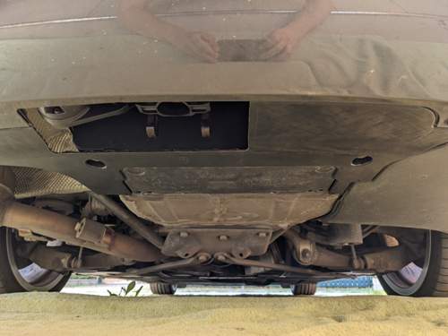

ich habe die WESTFALIA AHK abnehmbar an einen F11 mit M-Paket montiert. Von hinten sieht man da nichts. An der Unterbodenverkleidung musste ein Stück ausgesägt werden.

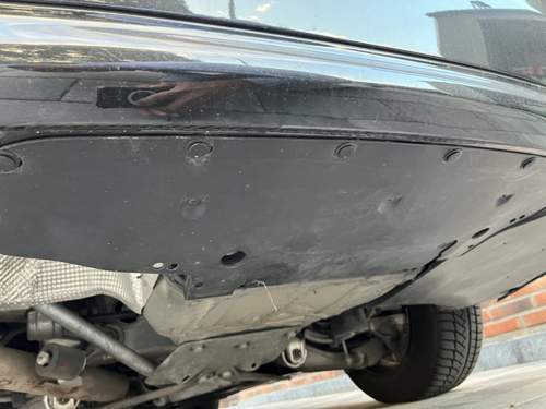

Super, endlich mal ein Foto wo man sieht wieviel rausgeschnitten werden muss. Ich nehme an das gesamte „Loch“, welches man auf Bild 2 sieht, ist bei nicht werksseitig verbauter AHK geschlossen. Da frage ich mich wie es nachrüstbare AHK gibt, welche ohne Nachbearbeitung auskommen wollen?
Hast du die Westfalia selber nachgerüstet? Ich hab mir heute Mittag die gleiche bestellt, mit diesem Rabatt-Code lag die bei 364€ inkl. Versand. Wenn jetzt noch der Selbsteinbau ohne große Hürden gelingt war das äußerst billig im Gegensatz zu den von BMW aufgerufenem Preis von 3.100€.
Danke nochmals für deine Infos.
Edit: Noch sieht meiner so von unten aus…

Bei mir war vorher auch kein "Loch". Ich habe mich mit dem Ausschneiden langsam an das minimale "Loch" rangetastet. Will heißen, ich habe es einige Male vergrößert und nicht von vornherein zu groß geschnitten.
Ich habe einen fahrzeugspezifischen E-Satz von Erich Jaeger verwendet. Hat super geklappt.
Anbauzeit für alles ca. 4 Stunden als Laie.

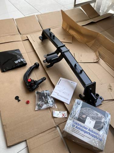

Heute kam die AHK von Westfalia an. Macht einen äußerst stabilen Eindruck. Ich hoffe ich komme nächste Woche dazu sie zu montieren.

Ich finde es Schade dass die Steckdose links ist. Wäre sie rechts hätte man den "vorgestanzten" Bereich in der Verkleidung für die original AHK ohne viel messen ausschneiden können. Aber egal...
Der Erich Jäger Satz funktioniert 1a

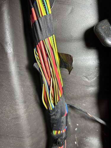

An einer Stelle komm ich aktuell nicht weiter. In der Anleitung steht ich soll im Bild 28 sehen ob dort ein schwarz/gelbes Kabel langgeht. Geht nicht, also weiter mit Bild 29. Dort gehen allerdings etliche schwarz/gelbe Kabel lang. Woher weiß man denn jetzt welches das sein soll?

Hmm… gehe ich nach dem Querschnitt des Kabels wäre es eindeutig. Ich probiere mal mein Glück.
Guck mal rechts in der D-Säule. Du musst an das von der 3. Bremsleuchte ran gehen.
Das siehst du falsch, die etlichen Kabel sind schwarz/gelb. Das gelb/schwarze ist schön versteckt im Kabelbaum.
Es wird immer erst die Grundfarbe vom Kabel genannt, dann kommt der der Streifen als 2. Nennung dazu.
Also gelbes Kabel/schwarzer Streifen ist das richtige.
Schwarzes Kabel/gelber Streifen ist falsch.
Danke euch beiden. Ich denke ich hab es richtig gemacht. Jetzt hole ich gleich den Anhänger und werde testen. Nach dem Anklemmen der Batterie und dem Starten kam zumindest schonmal keine Fehlermeldung und alles funktioniert wie vorher.
