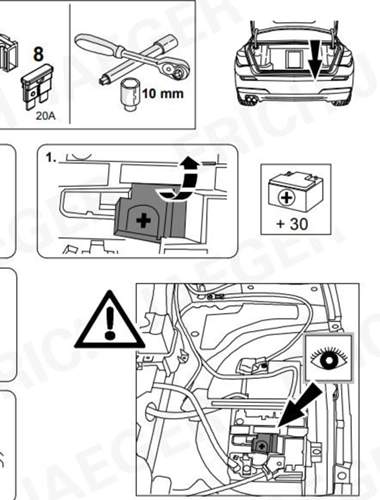

Guten morgen,
Weis jemand von euch was das Zeichen Batterie +30 bedeutet?
Danke
Pol
Zitat aus Wikipedia :
Was ist die Klemme 30?
Als Dauerplus werden im elektrischen Bordspannungsnetz eines Kraftfahrzeugs alle Kontakte bezeichnet, die permanent mit dem Pluspol der Starterbatterie verbunden sind, also sowohl bei ein- als auch bei ausgeschalteter Zündung. Manche Hersteller bezeichnen diese Kontakte als Klemme 30 oder B+.
https://de.m.wikipedia.org › wiki
Dauerplus - Wikipedia

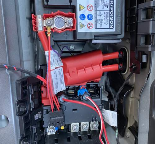

Genau, einfach direkt an die Batterie damit.
In einem F1x klemmt man nichts direkt an die Batterie.
Klemme 30B wird mit dem aufsperren des Fahrzeugs aktiviert, da gehört das ran.
Halte ich für unnötig aber jeder wie er mag.
Beschrieben ist Klemme 30, also Dauerplus, nicht 30B.
Ein F1x hat keine Klemme 30. Nur 30B und 30F. Beide Klemmen sind durch Maßnahmen abgesichert um ein entleeren der Batterie zu verhindern.
Rest ist Murks

Also bei meinen jetzigen (6er gt) sieht das ganze so aus... hab das jetzt mal direkt an die Batterie angeschlossen (wie hier nicht empfohlen) aber wie in der Anleitung auch abgebildet. Wo sollte ich das Kabel denn sonst anschließen, hat jemand eine Empfehlung, bzw. wo wäre denn 30B?
