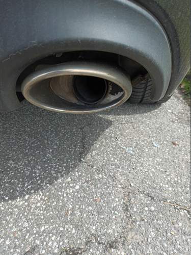

Ich habe im Anhang ein Foto vom Auspuff genommen. Der Wagen hat 95.000 km gelaufen. Ist das normal? Oder ein Zeichen für AGR?
20230414
AGR siehst du am Auspuff nicht...
Ah okay, aber, dass dort alles schwarz und abgenutzt ist, ist für 95.000 km in Ordnung?
Die Blende ist angerostet, bei dem Alter vollkommen normal. Und ein Abgasrohr darf durchaus ein bisschen schwarz sein. Die Blende kannst du ja abbauen entrosten und innen neu lackieren
Super, dann bin ich beruhigt. Danke!
