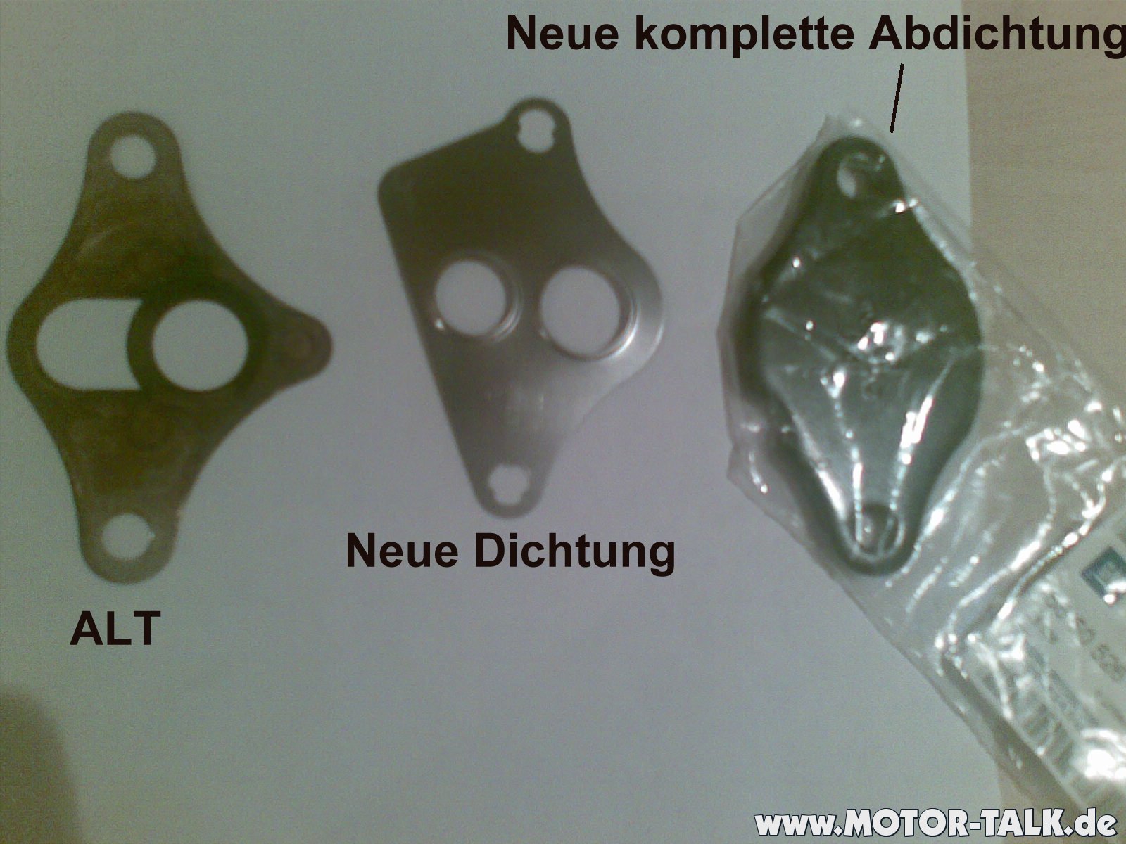

Na du bist ein Scherzkeks! 😁 Na klar musst du das AGR angestöpselt lassen. Bei deiner dicken (dichten 😉 ) Blinddichtung musst du das AGR angeschlossen lassen und irgendwo im Motorraum anbinden.
Und auch bei der dünneren Blinddichtung leuchtet die MKL ständig? Was für ein Fehler ist denn hinterlegt?
ne ne, bei der dünneren ist fast alles in ordnung. da kam glaub ich zweimal kurz die MKL, also eher zu vernachlässigen.
ich war mir eigentlich sicher, daß das AGR bei der dicken dichtung rausgeschmissen werden soll.
das teil wiegt ja schon ein bischen was, das einfach wo anbinden ist sicherlich auch nicht die beste lösung 🙁
zudem müsste man es wohl in ne tüte stopfen, weil es unten ja noch offen ist.
wird langsam nur noch peinlich für mich, kann das ding heiß werden ( wegen der tüte ) ?
wenn der motor warm ist, dürfte doch beim tüv eh alles glatt gehen, oder ?
nur beim blick in den motorraum würde er bestimmt nicht mehr so freundlich gucken 😁
warum gibt es denn die dünne dichtung nicht als komplett geschlossene variante ?
die geschlossene ist bei mir grob 1cm dick, da bekomm ich das AGR nicht mehr drauf, jedenfalls nicht ordentlich mit den original schrauben.
wenn ich dich richtig verstehe, würde es keinen unterschied machen, ob ich die dünne mit noch einer öffnung verbaue oder die dicke, die komplett geschlossen ist. meiner meinung nach regelt aber schon noch irgendwas bei der dünnen dichtung. mit der dicken fuhr sich der wagen meiner meinung nach noch besser ( war aber auch erst gar kein AGR angeschlossen ).

Macht es dem AGR Ventil eigentlich was aus, wenn ich es wirklich offen in den Motorraum hänge und die dicke Blinddichtung draufpappe ?
Kann man es mit einer Tüte umwickeln oder ist das ne schlechte Idee ?
Bin nämlich am überlegen, ob es sich dann vielleicht eher lohnt ein neues AGR Ventil bei Ebay zu kaufen.
Ich bin mir schon sehr sicher, daß der Wagen besser fuhr, als das AGR im Kofferraum lag, nur da leuchtete halt leider die MKL.
Suche halt ne saubere Lösung für gute Fahrleistungen und TÜV gerecht. Nur wer sagt mir, ob ein neues AGR Ventil gut läuft und auch hällt 🙁

schade, dann hat also keiner diese dicke dichtung drin. ( die rechte )
http://www.motor-talk.de/.../Attachment.html?attachmentId=539113
diese ist leider ca. nen halben cm dick und plan, also kann ich das AGR ventil nicht einfach draufbauen, weil dieses unten ja zum regeln diesen knubbel hat.
öhm ... pfffffffffffffffffff ... kriegst du keine dünne Blechdichtung?
So wie die links auf meinem Bild?
Aber soweit ich mein AGR in Erinnerung hab, ist da kein Knubbel. Zumindest ist der bei mir innen...
die linke dichtung ist zur zeit ja auch bei uns verbaut.
und in dieser dichtung ist ja extra ein loch, damit das AGR drauf passt.
hab mal eins im netz gefunden, wo man den knubbel sehen kann ( siehe anhang ).
und deshalb kann ich es unter anderem nicht auf die dichtung draufsetzen.
