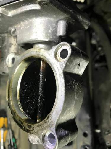

Letzte Woche hatte ich einen vorübergehenden Leistungsverlust. Mit 40 dahin gerollt, wollte Gas geben, kein Zug. Gleich Meldung im Display "Antrieb...". Ich raus an Seitenrand Motor aus und wieder an, weiter gerollt, musste wegen Verkehr hinter mir beschleunigen, plötzlich setzt er wieder an und zieht wie vorher.
Der freundliche hat gestern den Fehler ausgelesen und meinte AGR Ventil muss getauscht werden. Da ich die über 400€ dafür nicht so leicht locker machen will, hab ich mal ein bissl rumgelesen. Könnte eben eine Verkokung des AGR sein. Die Frage ist nur, weshalb läuft er jetzt wieder ordentlich wie vorher? Auch im Stand merke ich kein mehrruckeln als vorher, bedingt durch den R4.
Leider komme ich überhaupt nicht ans AGR Ventil ran, da mir die Torx dafür fehlen und ich zuviele Schläuche abbauen müsste, um das eben auf die Schnelle zu machen.

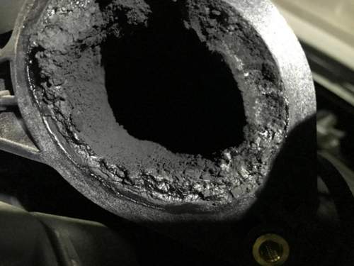

Jetzt frage ich mich, ob ich nicht die ASB prüfen kann. Wenn die verkokt ist, sollte das AGR auch verkokt sein. Oder? Kann ich den LMM abziehen und mit nem Endoskop die ASB checken? Wenn ich sie demontiere brauche ich, glaube ich, eine neue Dichtung, richtig?

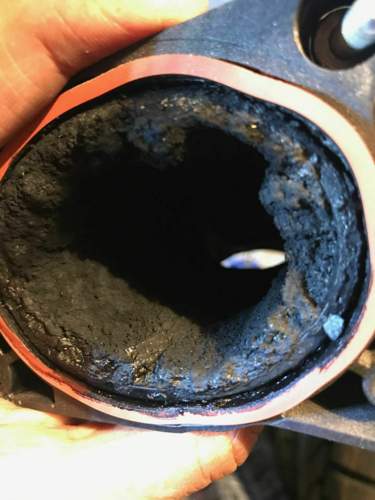

Danke schon Mal. Wenn ich mit einem flachen Schraubendreher zwischen die zwei Backen rein schlage, dann zerstöre ich doch die Oberfläche für die Dichtung, oder nicht?
Ja klar reinschlagen ist nicht leicht Hebeln mit wirklich viel Geduld jeweils an den Seiten und eventuell mit Wärme versuchen im Zweifelsfall
genau vor einem jahr habe ich es mir auch angetan. Was am anfang nur "ich werde den fehlerspeicher auslesen" war wurde am ende ein 16 stunden projekt :-)

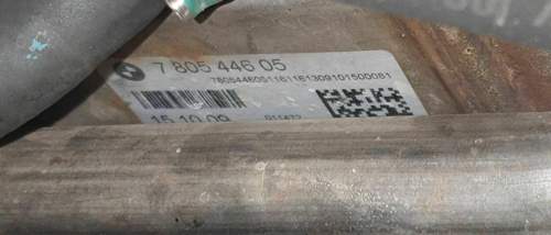

Welche Teilenummer hat denn dein jetziger AGR-Kühler?
Also welcher tatsächlich verbaut ist weiß ich nicht, wenn ich jetzt bei Lebmann schaue, wird diese Teilenummer angezeigt :11 71 7 805 446
Welche Nummer müsste ich denn haben für den Rückruf oder für die Kulanz?
Der AGR Ventil und Kühler sind definitiv die ersten, also 10 Jahre und 145t
Produktionsdatum ist der 29.06.2009

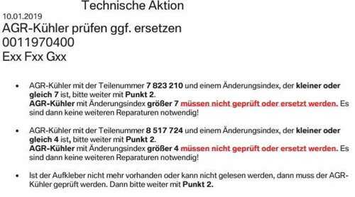

Welchen Motor fährst du?
Es gibt diverse Technische Aktionen (TA) seitens BMW, die mittlerweile sehr weit zurückreichen...
https://www.motor-talk.de/.../...brandgefahr-zurueck-t6413769.html?...
Bsp. N57:
Ja danke, ich werde bei Gelegenheit mal versuchen nachzuschauen, es ist ein F07 530d GT 245PS N57
So ich habe jetzt die Teilenummer: 780544605
So wie ich es verstanden habe ist mein AGR Kühler nicht betroffen oder?
