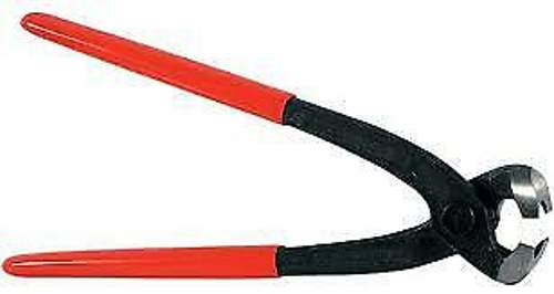

Aber was anderes: Da sind zwei Wasserschläuche dran, mit Schlauchschellen, die nicht geschraubt sind. Also gequetscht. BMW Teilenummer 16121176918. Wie bekommt man denn diese ab? Und gibt es für neue Schellen auch ein Werkzeug zu kaufen? Wie heißt dieses Werkzeug?

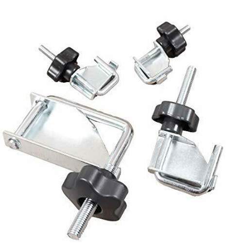

h) beide Kühlwasserschläuche mit Schlauchklemme abklemmen. Auf dem Bild sieht man welche Klemmen ich verwendet habe.
Generell ist zu sagen dass man an den Schlauch in Fahrtrichtung vorne gut rankommt, der zweite Schlauch zwischen AGR-Ventil und Motor ist sehr kurz und entsprechend nervig.
i) Schlauchschellen (falls noch original, dann handelt es sich um gequetsche Klemmen) an den beiden Schläuchen mit einer Zange durchzwicken/aufweiten so dass die Schläuche abgezogen werden können.
j) AGR-Ventil kann jetzt vollständig entnommen werden.
Der Einbau erfolgt dann entsprechend. Ich muss dazu sagen dass ich beim Wiedereinbau die beiden Schläuche mit den original BMW-1-Ohr-Klemmen befestigt habe (dafür braucht man eine spezielle Zange, siehe Bild). Es geht wohl auch mit Schlauchschellen zum Schrauben.

Schlauchklemmen
Ohrklemmenzange
