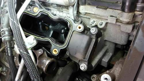

Moin,
Da ich in einem alten Thema keine Antwort finde, stelle ich meine Frage mal hier 😉

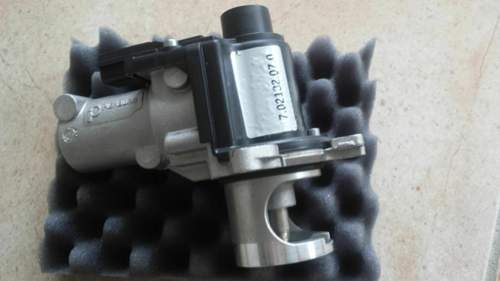

Bei meinem Audi A4 B8 2.7 TDI mit 230000km habe ich Drehzahlschwankungen und die den Fehler Abgasrückführung Durchlass zu gering. Also voller Motivation ans Auto um alles zu reinigen. Leider ging dies doch nicht so schnell wie erwartet. Habe das Saugrohr und die Brücke zum Ventil abgebaut, nur war da minimal Belag vorhanden und die Wege frei. Dann wollte ich das Ventil (siehe Bild) ausbauen, nur nachdem ich die 3 Torxschrauben gelöst hatte, ging das ding nicht runter. Danach war es schon spät und ich habe alles wieder zusammen gebaut. Nun gehe ich demnächst wieder bei, möchte aber diesmal vorbereitet an die Sache ran gehen und folgende dinge machen:
1. Saugrohr ausbauen
2. AGR-Ventil ausbauen + reinigen
3. Drosselklappen ausbauen + reinigen + Zahnräder prüfen + Gestänge durch die neuen wechseln
4. Luftmassenmesser ausbauen + prüfen
Fragen:
1. Wie bekomme ich bei meinem Model das AGR-Ventil (Siehe Bild) ausgebaut?
2. Was brauche ich für einen Spezialtorx mit Bohrung für den LLM? Gibts den im Baumarkt?
3. Hat noch jemand Tips was ich noch prüfen beachten sollte bzw. vorher besorgen sollte?
Schonmal vielen Dank
Gruß Marvin

Du wirst kein Glück haben. Die sitzen immer bombenfest. Hätte es sonst auch mal ausgebaut und gereinigt.

Mit den Anleitungen hier hab ich das AGRV ausgebaut. Verschmutzung war nicht soo dolle. Musste aber feststellen, dass sich das Ventil gar nicht bewegen ließ! Mit ganz leichten vorsichtigen Schlägen axial auf den Pleueldingens (dort, wo der kl. Getriebemotor ansetzt) ließ sich das Ventil schonmal etwas öffnen. Hab´s dann gegen eine Kante gedrückt (Holzbalken) und ganz auf bekommen. Ventilschaft gereinigt, Molybdän-Paste dran und "1000mal" hinundher bewegt. Mit jeder Bewegung ging es leichter. War dann so, dass man es von Hand (man muss schon bisschen Kraft aufbringen) aufdrücken konnte und es allein wieder zu ging.
Eingebaut, Fehler gelöscht, alles super!
