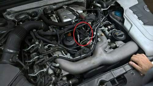

Der Audi 2,7 TDI Bj. 2008 bringt die Fehlermreldung, dass es Probleme mit dem AGR-Ventil gibt.
"Mein" AGR-Ventil sieht aber ganz anders aus als in den Beschreibungen hier.
Hat irgendwer eine Ahnung ob ich das einzeln ausbauen kann, oder ob der gesamte AGR-Kühler mit raus muss?
Der Fehler tritt nur manchmal auf, und geht manchmal weg wenn der Deckel vom Kühlerausgleichsgefäß geöffnet wird. Kühlwasserverlust tritt aber nicht auf. Auch nicht schleichend.
Ich würde aber gerne erst einmal das AGR-Ventil säubern, oder wechseln, bevor ich das ganze System ausbaue.
Hat das jemand von euch schon gemacht ?
Vielen Dank
Thomas
Agr-ventil-1
Blätter mal eine Seite zurück auf meinen Link, da wird deine Frage beantwortet. Das Ventil ist das Selbe wie beim 3.0 TDI, sitzt nur auf der anderen Seite.
Hallo Lucky68,
den link hatte ich gelesen, aber da hast Du meines Erachtens nur geschrieben, dass Du das AGR-Ventil gewechselt hast, und das es nur durch Zerstören und aufbohren rausging.
Bekomme ich es denn überhaupt rausgeschraubt ohne das Kühlerteil mit rauszubauen?
Ist es denn das Teil, welches ich mit den roten Kreis gekennzeichnet habe ?
Also einfach das Platikteilabschrauben und dann schauen ob ich an die Befestigungsschrauben vom AGR-Ventil rankomme ?
Muss ich dazu die Diesel(?)-Leitung die Quer rübergeht entfernen.
Ich bin im Moment in England, also habe ich weder Reparaturhandbücher noch Spezialwerkzeug.
Daher all die Fragen.
Und in eine englische Werkstall bringen will ich absolut vermeiden.
ja das Ventil muss in jedem Fall raus ohne den AGR Kühler auszubauen, ansonsten ist es sehr aufwendig. Die Leitung soweit möglich an die Seite schieben oder lösen, was halt einfacher ist. Ansonsten ja, so wie du es geschrrieben hast ausbauen, Deckel abschrauben und dann die paar Schrauben darunter lösen. Wenn das Ventil sich nach dem lösen der Schrauben nicht rausziehen läßt hast du halt das Problem wie ich, also vorsichtig. Das Ventil ist nur gesteckt, kein Drehverschluss oder sowas. Für deine eigentlichen Probleme kann aber alles mögliche die Ursache sein, dass sollte dir bewusst sein, aber anfangen würde ich auch mit dem Ventil. Falls es klemmen sollte, lege keine Gewalt an bevor du nicht Ersatz da hast ;-)
