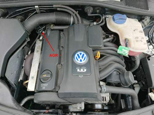

Danke für die bilder jetzt noch ne frage habe das buch so wirds gemacht aber ich finde nicht wo das agr ventil verbaut ist.
ich suche in der Bucht nach einem Neuteil. Dann weiss ich wie es für meine Karre aussieht und suche im Motorraum wo das verbaut wurde.
@lpprodeluxe schrieb am 22. März 2018 um 14:01:41 Uhr:
@Baschrauber88 schrieb am 18. März 2018 um 11:28:24 Uhr:
So kann man es auch machen, wobei das AGR (hier MKB: ALZ) schon etwas versteckt liegt, von oben verdeckt durch den dicken Ansaugschlauch (LMM-DK) und an der Motorrückseite zur Spritzwand, da ist wirklich nicht viel Platz und zu sehen.
Klar, wenn man Vorkenntnisse von der Materie hat, findet sich das Bauteil natürlich leichter aber nicht jeder ist da gleich sattelfest oder wissend.
Der TE wollte auch nur einen Tipp, mehr nicht.

@Nuckelpinn schrieb am 17. März 2018 um 14:19:05 Uhr:
Steckerverbindung vom AGR (Nr.69) lösen, Druckschlauch (Nr.77) abziehen, Schrauben (Nr.73) lösen, dabei auf die beiden Dichtungen (Nr.68/70) achten. Einbau umgekehrt und zusätzlich mit sehr dünn aufgetragenem Dichtmittel auf beide Seiten der Dichtungen (Nr.68/70).
AGR (Nr.69) und Dichtungen (Nr.68/70) mit Backofenspray und Bremsenreiniger reinigen.
Ich würde auch die DK und das Verbindungsrohr zwischen AGR und DK reinigen!
Danke für den super Beitrag und v.a. die Bilder 🙂
Ich habe aktuell (2021-07) das Problem dass mein Motor ruckelt und das Auslesen weist genau auf AGR und Drosselklappe hin... also würde ich gerne erstmal die Reinigung probieren ... in der Werkstatt wird nur eine Ersatzteil-Tausch angeboten (> 300 EUR).
Da ich das zum ersten Mal selbst mache (bzw. versuchen werde), sind die Fotos und die Beschreibung top!
Nur eine Frage: Wo finde ich die Drosselklappe (DK)? ... ist die "in der Nähe" des AGR (gefunden!)?
Freue mich über jede Hilfe, danke 😉
AGR im Motorraum gefunden
