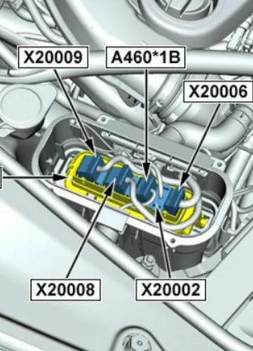

Für eine korrekte Signalübermittlung muss der Stellmotor-Hallsensor einwandfrei verdrahtet sein.
Er ist über den Kompaktstecker X20008 (Bild) mit der DDE verbunden:
Versorgung 5V > Pin59 (blau)
Masse > Pin57 (braun/grün)
Signal > Pin58 (schwarz)
Die beiden anderen Kontakte steuern den Stellmotor (links/rechts).
Eventuell hilft ein Ab- und Abstöpseln des Steckers bzw. eine Durchgangsmessung bei gleichzeitigem "Abwackeln" des Kabelstrangs, die Ursache zu lokalisieren...sonst wäre das Steuergerät das nächste.

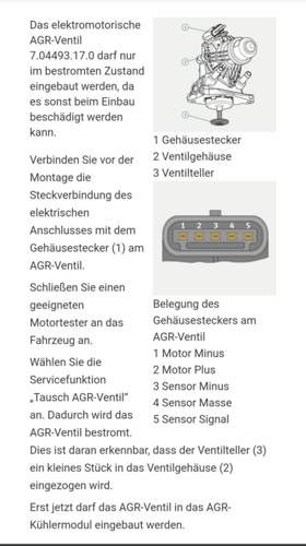

AGR Ventil bereits 2x ersetzt ?
Bist du denn sicher das nicht hierbei bereits Fehler gemacht wurden ? , hast du das Ventil vorher mit dem Tester in die Einbauposition gebracht- einfaches Löschen der Adaptionen ist nur die halbe Miete und das Ventil hat mit hoher Wahrscheinlichkeit direkt wieder einen Schaden 🙄
Mfg Mario
Korrigiert mich wenn ich falsch liege aber ich glaube bei dem N57 Motor muss man nichts vorher in eine Einbauposition einfahren.

Das Betrifft soweit ich weiß nur die F Modelle mit einem Pierburg AGR Ventil mit den 1.6, 1.8 und 2.0 Diesel Motoren

Die Einbauposition ist beim WAHLER nicht zu beachten - stromlos ist es immer geschlossen.

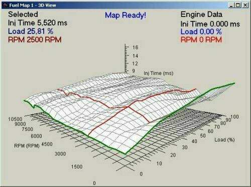

Vielleicht interessiert, wie das mit dem Frischgasfaktor funktioniert - ich hatte das früher schon mal gepostet (Bild).
Frischgasfaktor
Kennfeld (Beispiel)
