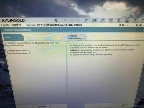

Wie ist der Wertebereich (0 - 0,7) bei Einstellung der AGR-Rate zu interpretieren: Liegt die minimale
Abgasbeimischung beim Wert "0" oder bei "0,7"?
Die Erläuterung in RHEINGOLD ist hier nicht eindeutig.
Ebenso kryptisch ist dort der Satz, diese Werte seien "multiplikativ" zu verstehen.
Womit werden sie multipliziert?
Ich freue mich auf eine fundierte Antwort - Danke!
Jörg
1. RHEINGOLD starten und Zündung "an"
2. Rechner und Fahrzeug per ENET-Kabel verbinden
3. Fahrzeugidentifikation durchführen
4. Fahrzeugtest durchführen
5. AGR-Rate einstellen über folgende Schaltflächen im Programm:
Tätigkeiten } Servicefunktionen } Antrieb (Ebene 1) } Dieselelektronik (Ebene 2) } Abgleichprogramme (Ebene 3) } Abgasrückführung (Ebene 4) } "Suche starten" } ABL Abgasrückführung
6. Gewünschten Faktor (0,7) in's Eingabefeld tippen
7. Das System speichert den neuen Wert beim Ausschalten der Zündung ("Klemme 15" ist das geschaltete +, die Zündung)

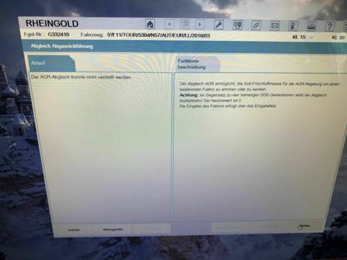

Kann mir evtl jemand sagen warum ich die Frischluftrate nicht erhöhen kann?
Habe auch verschiedene Werte probiert einzugeben
87c11088-60c7-477a-841f-1b554601152a
17702a64-59d7-45da-b053-122fc8831884
57490386-5d3e-47e6-8dd8-69eaaa905784
Und ohne kommer und 0?
Ging auch nicht 🙁

Moin, kann ich mit dem Teil (Gutmann)auch den AGR-Faktor von 0,0 auf 0,7 hochstellen?
Nicht dass ich wüsste. Das geht nur mit RG oder Tool32, wenn die Motorsoftware das noch kann. Bei neueren Versionen ist das schon gesperrt.
@rommulaner schrieb am 8. März 2020 um 16:25:30 Uhr:
Also kann es sein das bei mir gesperrt ist? Habe vor kurzem ein softwareupdate bei bmw bekommen ist ein 530d N57 aus BJ 2016
Ja, kann sein. Muss man halt einfach probieren.

Hallo, auch wenn dort der Maximale Wert 1.0 steht heißt es nicht das er es akzeptiert.
Ich habe es bei einem Kollegen auch auf 1,0 versucht ging nicht, probier 0,7 dass müsste gehen, wenn das nicht geht dann liegt es eventuell am SW Stand.
Kolleges Auto F11 525d R6 204 ps bj 2011 und SW Stand F010-13-03-504
@clash86 schrieb am 8. März 2020 um 16:28:04 Uhr:
Kurze Nacchfrage, hat es mit 0,7 (oder anderem Wert) jetzt geklappt, oder gehen aufgrund des Softwareupdates des Motorsteuergerätes überhaupt keine Einstellungen mehr?
