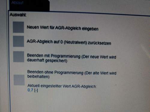

Wie ist der Wertebereich (0 - 0,7) bei Einstellung der AGR-Rate zu interpretieren: Liegt die minimale
Abgasbeimischung beim Wert "0" oder bei "0,7"?
Die Erläuterung in RHEINGOLD ist hier nicht eindeutig.
Ebenso kryptisch ist dort der Satz, diese Werte seien "multiplikativ" zu verstehen.
Womit werden sie multipliziert?

1. RHEINGOLD starten und Zündung "an"
2. Rechner und Fahrzeug per ENET-Kabel verbinden
3. Fahrzeugidentifikation durchführen
4. Fahrzeugtest durchführen
5. AGR-Rate einstellen über folgende Schaltflächen im Programm:
Tätigkeiten } Servicefunktionen } Antrieb (Ebene 1) } Dieselelektronik (Ebene 2) } Abgleichprogramme (Ebene 3) } Abgasrückführung (Ebene 4) } "Suche starten" } ABL Abgasrückführung
6. Gewünschten Faktor (0,7) in's Eingabefeld tippen
7. Das System speichert den neuen Wert beim Ausschalten der Zündung ("Klemme 15" ist das geschaltete +, die Zündung)
Möglicherweise kann man sich den Fahrzeugtest vor der Änderung sparen.

@balumbo2.0 schrieb am 9. Oktober 2019 um 12:26:40 Uhr:
Moin Zusammen,
ich habe mit T32 den Wert auf 0.7 gestellt. (Bild1 agr_t32)
Mit Inpa wird der Wert auch bestätigt. (Bild2 AGR_Inp)
Im RG steht aber was von -9.99%. (Bild3 agr)
Meine Frage ist nun welchen Parameter, müsste ich in RG auslesen um den in T32 eingestellten Wert zu sehen.
Hat jemand damit Erfahrung?
Die RG Version ist 4.19.21.
Viele Grüße
Du kannst im RG aber mal bei laufendem Motor AGR Ist mit AGR Soll vergleichen.
-9.99% kenne ich von meinem B47 nicht, nur -0.99%.
Welchen Motor hast du denn? AGR-Abgleich 0.7 geht nämlich bei den wenigsten Bx7 Motoren.

Das ist ein N57D30OL.

Dann hast du im Tool32 eigentlich eine falsche Datei verwendet ... nämlich die vom Nachfolgermotor B57.
Wie kommst darauf? Habe mit Inpa die Daten ausgelesen und die entsprechende Datei bei T32 geladen.
Quasi D70BXA....
Ist das die Datei, die Dir auch NCS nach dem Auslesen der Motorcodierung anzeigt? Quasi zur Kontrolle...
@balumbo2.0 schrieb am 10. Oktober 2019 um 00:40:31 Uhr:
@hm28 schrieb am 9. Oktober 2019 um 21:23:24 Uhr:
Quasi D70BXA....
Eigentlich hatten die N57 eine D70N57 Datei .... aber kann schon sein, dass BMW später für N57 und B57 die gleiche Motorelektronik verwendet hat. Muss also nicht falsch sein.

du hast Recht habe im Inpa nochmal geschaut siehe Bild.
Dde-inpa
