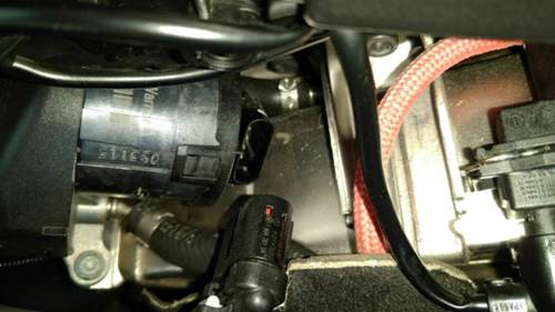

@maxmosley schrieb am 14. August 2017 um 09:43:40 Uhr:
...es nützt nichts, den im Bild gezeigten Stecker abzuziehen - im Gegenteil, weil dann der Bypass deaktiviert ist.
Das AGR-Ventil ist bei den Nxx-Motoren elektrisch und sitzt direkt vor dem AGR-Kühler - das Foto zeigt das Bypass-Ventil...andere Baustelle, sozusagen.
ahh okay danke, jetzt ist es angekommen😁
also doch alles richtig gemacht mit dem agr stecker abziehen um verkokung zu vermeinden
Hab sowas beim Mini versucht und da ist er in die Knie gegangen aber auch ein alter Mini Bj 2008
Entweder LMM oder was anderes defekt ?
Hatte Also den falschen Stecker gezogen.
Und welcher ist der Richtige?
1502698644173130624169
Links auf dem Foto mit dem Weißen Drücker
MKL wird aber dauerleuchten nur mal so
Danke.
Ich teste (und melde), habe die Hoffnung da kein Ad-Blue-Kat trotz Euro 6.
Stecker gezogen...
Kurze Testfahrt gemacht, MKL bleibt aus.
Danke nochmals!

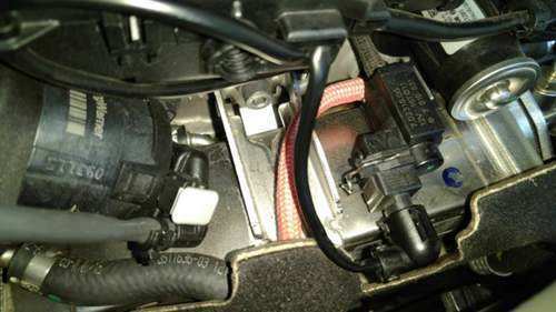

@ibibi schrieb am 14. August 2017 um 11:00:43 Uhr:
Kurze Testfahrt gemacht, MKL hält still!
Bin gespannt wie sich das auf dauer macht, habe auch Euro 6 ohne adblu.
Alles klar.
Ich beobachte.
640xd mit N57Z, gebaut 01/2016 (EZ 03/2016)
@ibibi schrieb am 14. August 2017 um 11:05:41 Uhr:
Alles klar.
Ich beobachte.
Hast auch erst 29000km auf dem Tacho? Ich selber fast 30000 km.
Na ja, gutes Jahr alt.
Und für ein Cabrio schon reichlich...
Aber zurück zum Thema:
Wenn durch simples Steckerziehen (wenn man dann den richtigen gefunden hat) den Verkokungsproblemen vorgebeugt wird (und nebenbei noch der Rußfilter entlastet), dann aber sofort...
Für den TÜV mal wieder kurzzeitig dran, und fertig.
Den BMW-Händler (500,- bis 600,- gelesen) gespart, dessen Aussagen eh' nicht kontrollierbar sind.
