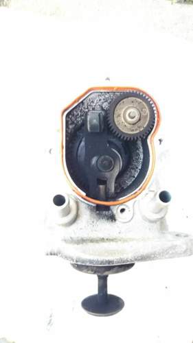

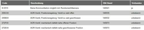

Beim B47 Motor ist das AGR-Ventil 1171 8 513 132. Wird vor dem Einbau über die Software 20% eingefahren. Das scheint bei dem AGR-Kühler Rückruf anscheinend nicht korrekt durchgeführt worden zu sein. Der Motor stotterte bei Lastwechsel. Diese Fehlermeldungen wurden ausgegeben. Nach dem Tausch merkt man die Gangwechsel des Automatikgetriebes gar nicht mehr. Ich habe das alte Ventil aufgeschraubt; verrußt und schwergängig. Das neue Ventil ist von Pieburg und kostete weniger als 100€. Im Nachhinein meine Empfehlung: Quärstrebe abschrauben, Reinluftrohr am Turbo abklipsen und samt Filtergehäuse ausbauen.

Bei mir wurde auch die Rücksetzung der Adaption erst nach dem Tausch des AGR-Ventils durchgeführt.
Dadurch habe ich noch den Fehler 255B00 im Speicher.
Darf bzw. kann bei dieser nachträglichen Rücksetzung der Adaption mit Abstöpseln Stellmotor etc. der Motor laufen?
Oder macht das die Prozedur in ISTA von sich aus?
