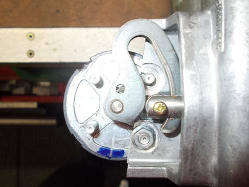

Beim AGR-Ventil geht es darum, die Endpositionen (AGR-Ventil "auf" und "zu"😉 des Stellmotors, der den Ventilschaft in einer Kulisse zwangsführt, einzulernen (Bild).
Wenn das Ding nun schon eingebaut ist, könnte man den Stecker des Stellmotors ziehen und dann die Adaptionswerte zurücksetzen. Dann wieder einstöpseln - das System "lernt" nun die neuen Endpositionen.
Für dieses Verfahren muss der Wagen mit dem Wartungssystem verbunden sein.

Die Löschung der Adaptionswerte - ob nun komponenten- oder gruppenbezogen - ist aber beim AGR-Ventil schon nachvollziehbar.
Die Position des AGR-Ventils wird ja nicht direkt abgegriffen, sondern - mittelbar - über den Drehwinkel des Stellmotors, der mit dem Ventilschaft über die Kulissenführung verbunden ist.
Schon eine geringe Axialbewegung des Ventilschafts entspricht einem relativ großen Drehwinkel.
Wenn nun die Ventilkombo (also inkl. Stellmotor) getauscht wird, müssen die in der DDE hinterlegten "alten" Spannungswerte des Hallsensors im Stellmotor, die die Endlagen der Kulisse (AGR-Ventil "auf"/"zu"😉 repräsentieren, gelöscht werden.
Ohne Löschung erkennt die DDE schon geringe Abweichungen nach Einbau des Neuventils als z.B. "AGR-Ventil nicht geschlossen".

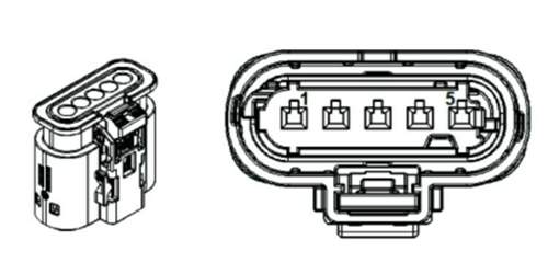

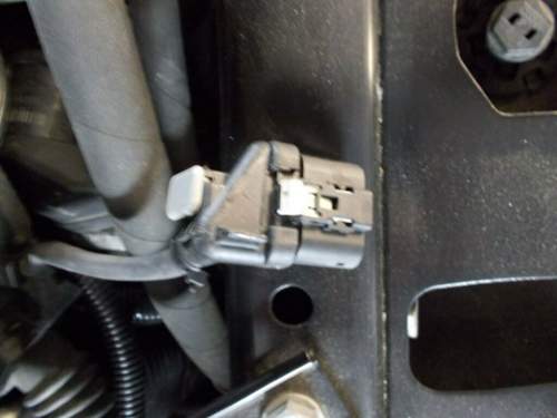

Hallo ich schreibe auch zum ersten mal in diesem Forum ich habe auch wie surf.F ]255D00 Abgasrückführungsteller, Ansteuerung: Unterbrechung
-257E00 Abgasrückführungsteller Positionssensor, Signal: Unterbrechung oder
Habe die selben Fehler kommt immer wieder wenn ich mit Rhg lösche ich habe vor kurzem die komplette Ansaugleitung mit Klappensteuerung gereinigt Zündung war ganze seit aus habe dafür ein paar Stecker ziehen müssen hat jemand denn Fehler behoben ?wenn ja wie. Das wehre super wenn jemand mir weiter helfen kann danke .
...die Fehlercodes zeigen, dass der AGR-Stellmotor keine Verbindung zum Steuergerät hat.
Hast Du den entsprechenden 5-poligen Stecker korrekt eingestöpselt?(Bild)
Agr-stecker-005-fileminimizer
Ja hab ich aber ich überprüfe das nochmal der ging einfach rein gehe davon aus das es richtig drinnen ist danke für deine Tipp
