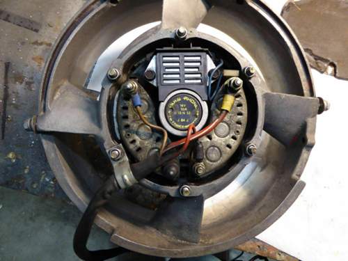

Hallo, ich habe mal wieder eine defekte Batterie im Käfer ;-) In meinem Käfer ist eine etwas stärkere Stereoanlage verbaut. Diese schafft so ziemlich jede Batterie, ist nur eine Frage der Zeit. Ich habe in der Zwischenzeit noch eine kleine Gel-Batterie (AUDIO SYSTEM PB 12-20) mit Batterie-Trennschalter dazwischen geschaltet. Nach 2 -3 mal Tiefbass reicht der Strom nicht mehr für den Verstärker, ohne die kleine Pufferbatterie. Eine billige Supermarkt Batterie (80AH) hält 4 Jahre, die teure Varta (70AH) 3 Jahre, obwohl wenn wir Zuhause sind immer sofort eine Batterieladegerät von CT 5.?? angeschlossen wird, ohne das hält keine Batterie länger als 1,5 Jahre (1x Ersatz auf Garantie).
Nun die Frage obige Batterie (55AH) passt masslich in den Käfer und soll angeblich das Thema Tiefen-Entladung besser verkraften. Hat da jemand Erfahrung damit?

Soweit ich weiß werden AGM Batterien mit höherer Ladespannung geladen.
Was für eine Lichtmaschine hast du denn drin?
Ich denke, dass du da eher ansetzen solltest damit während der Fahrt deine Batterien ordentlich aufgeladen werden.
Dein Ladegerät Ctek 5 lädt dir halt nur mit 5A.
CSP hatte glaube ich mal eine etwas stärkere Lichtmaschine im Angebot.
AGM-Batterien wird eine viel bessere Tiefentladungsfestigkeit zugesichert, weil aufgrund des Gel sich kein Schlamm am Boden bilden kann. Getestet habe ich es nie, weil AGM-Batterien genau doppelt so teuer sind, wie normale. Da kannst Du für den Preis also zwei gute neue Batterien kaufen (Varta, Banner oder Bosch) und die einbauen.
Beim Käfer macht sich das sehr gut: eine hinten rechts und eine hinten links und die parallel anklemmen, mit 10 oder 20 mm² Kabeln. Ich bin das schon so gefahren. Geht einwandfrei.
Grüsse.
Die AGM hat eine höhere Spannung. Parallel zu einer normalen Batterie wird sie NIE mehr vollgeladen, sondern dümpelt in der Gegend rum, als Ballast.
Entweder alles AGM oder eben nicht.
Und AGM im Käfer ist ein voller Schuss daneben. Der Regler kommt damit nicht klar, zu niedrige Spannung, es fehlt nahezu ein halbes Volt. Wo die Normale Ladeschluß bei 14,3V macht und sagt "Bin voll", da ist bei der AGM nur halbvoll. Die geht bis 14,8V und das wird der Regler nicht zulassen...

Woita85; anbei ein Bild meiner Lichtmaschine,
Dumbo; das wäre auch eine Alternative, 2 große Batterien mit oder Ohne Trennschalter?
Red1600i; dann wären diese Batterien bei jedem Oldtimer fehl am Platze, das will mir nicht so recht einleuchten. Wenn du recht hast lass ich das lieber, bin am grübeln.

Wenn man noch den alten mechanischen Regler drin hat, kann es sich auch lohnen, mal die Bord- und Ladespannung während der Fahrt zu beobachten. Mechanischer Verschleiß führt zu einer im Mittel niedrigeren Ladespannung (welche sowieso stark schwankt), so dass die Batterie immer nur "so eben" geladen wird. Da der Käfer normal immer sehr dankbar anspringt, merkt man das oft nicht so wirklich. Man kann dann den Regler noch ein bisschen tunen - well, die Musikanlage sollte das dann auch abkönnen.

im 911er gabs diese lichtmaschinen mit 75A.
z.b. im 3,3 turbo.

neuteil mit 2 jahren garantie unter 200€
Es gibt die Möglichkeit eine stärkere Lima einzubauen (z.B. wie aus dem Vorschlag vom Murkspitter) oder über eine doppelte Riemenscheibe eine zweite Lima anzutreiben, wie es damals in manchen Behördenfahrzeugen.
Zusätzlich sehe ich es sehr sinnvoll einmal aufzunehmen, was deine Anlage eigentlich an Saft zieht.
Und noch wichtiger, ob die vllt. Strom zieht, wenn die Zündung aus ist.
Gruß woita
