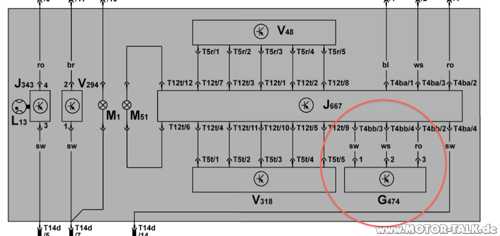

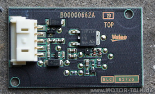

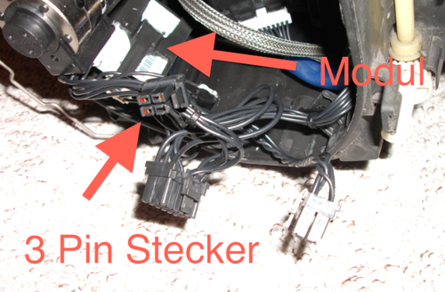

Also hab im Schaltplan nachgeguckt. und habe hier auch ein Xenonscheinwerfer auf dem Tisch liegen.
Ich tippe dennoch auf das Leistungsmodul, ansonsten das mal probieren
http://www.ebay.de/itm/251022399355?...
Unten mal die Bilder:
Bild 1 Zeigt das Modul, was vielleicht defekt sein kann, aber dann ist der Schaltplan falsch!
Bild 2 der original Schaltplan

Hm, ich glaube, das Modul (im dritten Bild markiert) könnte eventuell der Schuldige sein, falls es eventuell mit den drei Anschlüssen am Steuergerät hängt und mit den beiden anderen Anschlüssen auf der Platine z.B. ein Poti auswertet, welches meinetwegen direkt am Motor hängt. Offenbar ist das Dingen aber "fest" im Scheinwerfergehäuse drin, weil ich mich nicht erinnern kann, das Ding jemals mit getauscht zu haben (wobei ich mich hier auch irren kann, soooo viele Scheinwerfer hatte ich noch nicht 😁).
Vielleicht finde ich es ja mal in meinem alten Gehäuse und finde vielleicht auch die Ursache für den Ausfall.
Ein Test ist es wert. Die 12€ sind alle aml billiger als das Steuermodul.
