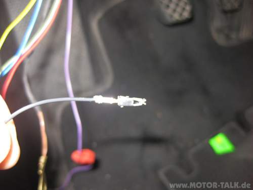

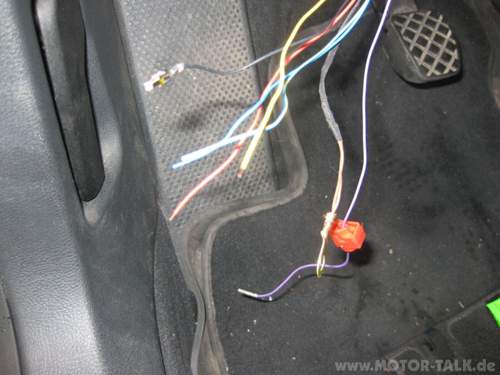

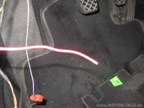

das Thema ist schon eine Weile her, meine Frontscheibe wurde aber erst heute getauscht :-)) Ich komme mit der schwarzen Leitung von Kunset nicht klar. Ich habe den Kabelsatz von Kunset gekauft und alles nach deren Plan im Auto verlegt. Es geht um die schwarze Leitung, die kann ich einfach nicht in den lila-Sicherungskasten (Rückseite) einpinnen (die schwarze Leitung hat schon vom Hersteller einen Pin). Muss man den Sicherungskasten komplett auseinandernehmen? Zitat Kunset: "Schwarze Leitung: Wird in die Sicherung SC8 gesteckt (Vorher den
Sicherungskasten an der Fahrerseite entriegeln). Benötigt wird noch eine 5A Sicherung." Und die rote Leitung liegt nur frei, muss ein Kabelschuh noch dran, damit man die Leitung in den S-Kasten überhaupt einpinnen kann?
Wie habt ihr das gemacht? Auf www.google.de habe ich keine Antworten bekommen. Ich wollte auch eine Anleitung schreiben, habe aber keine Fotos von jedem Arbeitschritt gemacht. Vielleicht klappt es ja trotzdem noch mit der Anleitung!
Danke für Eure Antworten
Glaubst Du ernsthaft Deine Beschreibung der Problematik reicht um Dir eine Hilfestellung zu geben?
Mach mal Bilder der Kabel und evtl. mal einen Scan der Einbauanleitung...
ich habe mir echt Mühe gegeben, die Problematik zu beschreiben. Das ist der Kabelsatz von Kunset: http://www.ebay.de/itm/160772976000?... und der Verkäuffer hat mir zugesichert, daß es auch in Passat 3C passt und es passt ja auch bis auf die zwei Leitungen (schwarze Leitung mit Pin und die rote Leitung ohne Pin), die in den Sicherungskasten gehen.
Hier noch ein Paar Bilder im Anhang

So wie ich das richtig sehe und mich auch erinnere, musst du den Pin auf SC8 im Sicherungskasten einpinnen und eine Sicherung einstecken - mehr nicht.
Die gelbe und blau/gelbe Leitung kannst du außer acht lassen, wenn du keine autom. abblenbare Außenspiegel verbaut hast oder noch nachrüsten möchtest.
mfg
Danke für die schnelle Antwort. Die zwei Leitungen für das BNSTG (violett und ...) und müssen auch noch eingepinnt werden, wie in der Kubset-Anleitung steht, richtig?
Ja alle bis auf das gelbe und blau/gelbe. Die kannst du blind machen.
Vergiss das codieren nicht - vorher geht nichts.
Das schwarze Kabel muss bei SC8 (siehe Bild4) zwischen dem schwarz/weißem und dem schwarz/violettem neben dem Letzteren eingepinnt werden.
Eigentlich ist es egal wo dort in dieser Reihe, aber es sollte schon SC8 sein, da es bei original verbauter Technik genau dort abgesichert ist.
Wenn Originalteile nachgerüstet werden, sollte man diese auch original verkabeln. 😉
