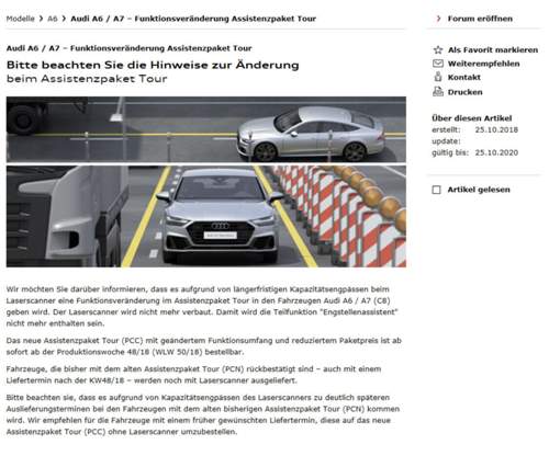

Änderungen beim Assistenzsystem Tour - Laserscanner entfällt? Auswirkungen?
Audi A6 C8/4K
wie manche vielleicht sahen haben sich diese Woche die Preise für das Businesspaket in Deutschland um 90 EUR reduziert, Assistentpaket Tour welches dort ja enthalten ist bei einzelner Bestellung um 110EUR. Auf die Frage warum hieß es beim Audihändler Lieferteile für eine „unbedeutende Funktion“ gäbe es nicht mehr welche könnte er mir jedoch nicht beschreiben... Dabei macht er Grosskundengeschäft, nun ja, egal.
Auch wird die Beschreibung beim Assistenzpaket Tour im Angebot vom Händler verändert, Details bei Assistentpaket Tour wie „Adaptiver Geschwindigkeitsassistent inkl Geschwindigkeitsbegrenzer, Effizenzassistent, Ausweichsassistent und Abbiegeassistent“ werden nicht mehr genannt, nur noch „Adaptiver Fahrassistent“. Was das genau beinhaltet bleibt offen.
Zeitgleich schreibt meine ich die Zeitschrift der Spiegel dass VW eine Patentklage aus den USA am Hals hätte (1Mrd EUR angeblich wäre die Forderung) welche sich auf Teile der Assistenzsysteme beziehen.
Nun habe ich mittlerweile von der Audihotline gelernt, dass der Laserscanner entfällt und angeblich würde nun der Engstellenassistent nicht mehr dabei sein (eben googeln, für den A7 hat Audi mediacenter das gut beschrieben, hilft bei Autobahnbaustellen die Spur zu halten).
Frage an dieses Forum, gibt es noch weitere Funktionen die dann entfallen wenn der Laserscanner entfällt?
Dank!

Habe gerade Rücksprache mit meinem Autohaus gehalten. Er hat direkt prüfen lassen ob meiner davon betroffen ist. Bestellt am 20. September wird gebaut KW48 und geliefert Anfang Dezember. Er wird in der Form mit den Sensoren geliefert. Dies ist bei allen der Fall die bestellt haben, bevor der Konfigurator umgestellt wurde und die Preisliste abgepasst wurde. Aktuell gibt es wohl einen Lieferengpass für die Sensoren, es soll aber in Zukunft wieder die Möglichkeit geben, auch diese mitzubestellen. Dies hat er schriftlich von Audi vorliegen. Es wird auch keine deaktivierung des Lasers geben. Ich bin dennoch sehr gespannt wie der Wagen aussieht wenn er ankommt. Das ist mein zweiter A6, davor A4 und BMW 530d. Bei keinem hatte ich so viel Stress im Vorfeld. Trotzdem freue ich mich auf meinen Neuen!
Das ist häufig so bei Lieferengpässen, bereits getätigte Bestellungen werden noch abgearbeitet, neue nicht mehr.

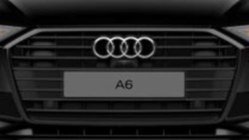

Bin jetzt sehr gespannt... Was denn wenn ich ebenso der neuer Version, ohne die hässliche Sensoren möchte???
Im Foto angehängt die EMail Info von meinem Freundlichen. Dementsprechend bekomme ich definitiv noch den mit Laser in der Front. Mir persönlich gefällt die „Technische“-Optik.
5d00969a-9614-4cad-8819-90e4e7117865
Ich danke für die ausführliche Rückmeldung @Fririder. Mich stört die technische Optik des A6 auch nicht und nehme diese in Kauf für den dann verbauten Laserscanner.
Danke @Fririder
wobei damit immer noch nicht klar ist, ob für den nicht mehr vorhandenen Laserscanner ein Blindstopfen eingesetzt wird oder ob die Front umgebaut wird (was ich mir ehrlich gesagt nicht vorstellen kann).
die Frage ist, ob man jetzt noch PCN bestellen kann?
Laut Aussage von meinem Händler ist PCN aktuell nicht bestellbar, soll aber definitiv wieder kommen. Vermutlich 01/19.
Die Modelle die dann zwischenzeitlich mit „nur“ PCC ausgeliefert werden, kommen dann mit dem Standard Grill, der montiert wird wenn man auf das Tour Paket verzichtet.
