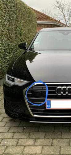

Mein Freund hat gerade seine A6 mit PCC-Version des Tourpakets erhalten. Diese Version ist ohne Laserscanner und Sie können stattdessen die Blindplatte sehen, die installiert ist. Ich bin überrascht, dass sie die Waschanlage "installiert" haben - oder zumindest ein ähnliches Aussehen haben.
Ja wirklich interessant. Haben andere auch Erfahrungen diesbezüglich oder den wahren Grund (nicht Spukulationen, Meinungen oder Einschätzungen😉 warum der Sensor entfallen ist? Lieferschwierigkeiten, echt jetzt?
Lt. Aussage meines ehemaligen Audi-Partners kam es in einer Reihe von Fällen zu undefinierten Fehlfunktionen des Sensors und entsprechend gefährlichen Situationen; z.B. Vollbremsung auf der Autobahn bei hohen Geschwindigkeiten ohne erkennbaren Grund.
Daher aus Sicherheitsgründen wieder herausgenommen.
Aussage meines Audi Partners ist, dass es Lieferschwierigkeiten gibt/gab und dass der Laserscanner deshalb temporär entfällt
Der ist entfallen (nicht nur temporär) weil der A6/A7 keine autonome Freischaltung bekommt und der Scanner zu teuer ist für Audi. Nicht mehr und nicht weniger 😉
Alles andere sind nur Argumentationshilfen die AUDI den Händlern an die Hand gegeben hat um nervige Rückfragen gleich zu beenden.
