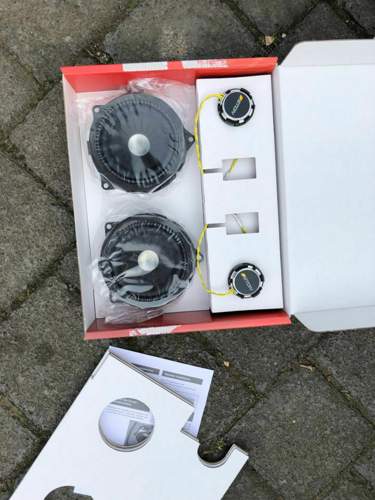

Die nächste Aktion steht nächste Woche an, Klangverbesserung.
Ich verbaue das Eton B100X Set, neue Tieftöner und verbau von Hochtönern. Dazu hab ich mir auch die passenden Und notwendigen Spiegeldreiecke bestellt. Gleichzeitig werden die Türen noch mit Reckhorn ABX extra gedämmt. Hoffe das die Kombination der beiden Sachen eine klangverbesserung und gleichzeitig eine Reduzierung der Geräuschkulisse von außen mit sich bringt. Dazu kommt noch eine weitere Dichtung unter die Türgummis. Das ganze hab ich hier verfolgt und will es nun umsetzen.

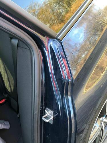

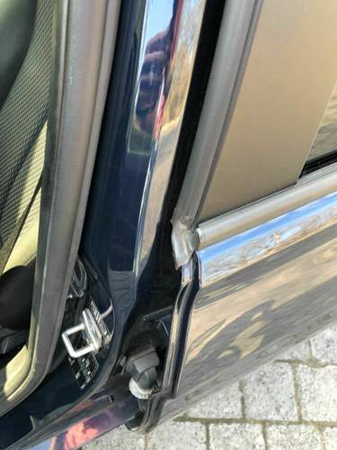

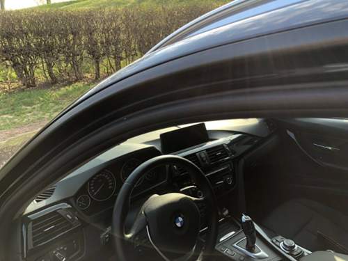

Da die anderen Teile auf sich warten lassen hab ich heute schon mal die Gummidichtung (10x12) in der Tür angebracht.
Ist eine Arbeit von 20 Minuten für alle 4 Türen gewesen, 9 Meter Dichtung hab ich insgesamt benötigt.
Die Türen schließen weiterhin ohne Kraftaufwand, fallen aber deutlich satter ins Schloß. Der blecherne Ton ist deutlich abgemildert. Ob die Dichtung auch was im Bezug auf die Windgeräusche ab ~120km/h bringt werde ich die Woche noch rausfinden. Aber prinzipiell hat es sich schon gelohnt. Wenn noch die Dämmung in den Türen hinzu kommt, bin ich guter Dinge das es insgesamt eine deutliche Verbesserung im Hinblick auf geräuschdämmung, klang und schließgeräusche der Türen gibt.

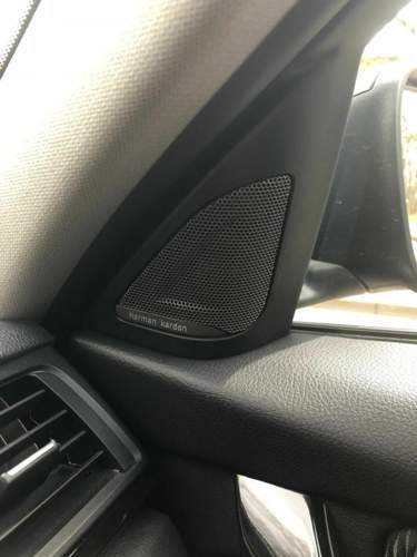

Ich hab die Tage die neuen Lautsprecher eingebaut und im Zuge dessen die Türen noch gedämmt.
Eton b100w hoch und tieftöner, Frequenzweiche und die passenden Spiegeldreiecke (mit Harman/Kardon) Schriftzug.
Ich kann natürlich nur meine persönlichen Eindrücke wiedergeben:
- deutlich mehr Druck, insgesamt trotzdem ein klarer und harmonischer klang. Hab neben den hoch und Tieftöner die passende weiche verbaut, so dass die Höhen auf den Punkt sind und nicht drüber. Die Lautsprecher bringen mir persönlich genug, so dass ich auf weitere Maßnahmen (wie Endstufe, Tausch subwoofer) erstmal verzichte. Das Resultat für 300 Euro Investition ist wirklich gut, hätte ich nicht erwartet.
Einbau war wirklich einfach, ohne Anleitung. Alles selbsterklärend.
Hab nach dem Einbau in der fahrertür mal Musik laufen lassen. Der Unterschied zum Original auf der Beifahrersitze war deutlich.
Die Dämmung bringt ebenfalls eine deutliche Besserung der Geräusche im Innenraum und auch klanglich. Hab die LS erst verbaut, ohne Dämmung. Da haben die neuen Lautsprecher schon eine Verbesserung gebracht, in Kombinat ein Super Ergebnis. Die reckhorn abx Dämmung lässt sich super verarbeiten. Gedämmt habe ich die Türen von inne und vor allen Hohlräume gut ausgekleidet.
Auf der autobahn ist es jetzt angenehm zu fahren, zumal die Lautsprecher mehr Potential haben und auch bei geringer Lautstärke besser hörbar sind.
Und die Türen fallen einfach mal richtig schön ins Schloss. Wohltuend.
Fazit: das basteln hat Spaß gemacht und ich bin mit dem Resultat zufrieden.

Entschuldige die Frage: was für eine Türdichtung hast du geholt? (10x12) ist das ein gängiger Begriff für Türdichtungen?
@JanF36 schrieb am 12. April 2018 um 23:14:48 Uhr:
10x12 ist Breite und Höhe der Dichtung. Ist eine Mossgummidichtung.
Woher hast du sie?
