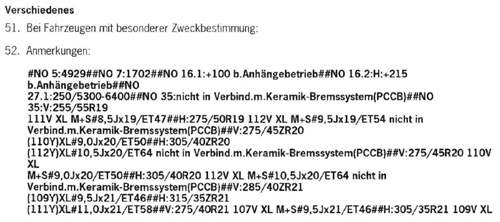

Nun zum eigentlichen Thema: ich war heute im PZ. Die haben ganz aktuell (eine einzelne Einzelplatzlizenz) ein Tool zur Konfiguration bekommen, das E-Reichweite und CO2-Ausstoß sozusagen in Echtzeit anzeigt. Die haben "meinen" Panamera soeben re-konfiguriert.
Ergebnis: CO2-Ausstoß ist praktisch nicht sinnvoll unter 50 g/km zu kriegen. Es geht nur über die E-Reichweite.
Die Reihenfolge der Gewichtsersparnis lautet wie folgt:
- Panorama-Dach weg (ist mir nicht so wichtig, ich schaue nach vorn und nicht nach oben)
- 21"-Räder weg, dafür 19" (läßt sich regeln, wenn man nach E-Zulassung 21er draufmacht, also no prob, das machen sie auch im PZ)
- Hinterachslenkung weg (das ist bitter)
- Gepäckraummanagement weg (trifft mich nicht wirklich).
Dann ist er genau bei 40 km elektrisch. Mit Hinterachslenkung bei 39 km, echt gemein. Anderen Kleinkram weglassen bringt nix. Das Burmester-System hatte ich nicht, sondern das Bose Surround, und das kann drinbleiben.
Onboard-Lader weg macht m.E. keinen Sinn, entweder richtig E-Konzept oder gar nicht, dann kann ich auch wie Thknab den GTS nehmen. Aber binnen 1,5 h die Batterie einigermaßen vollzukriegen - wir haben bei uns z.B. am Stadtplatz ne Tiefgarage mit E-Tanke, auch am Golfplatz übrigens (ich liebe den Sport einfach) - ist sinnvoll beim E-Konzept.
Was man noch hätte wegnehmen können, ist der 18-Wege-Sitz gegen den 14-Wege-Sitz, aber ich habe beide probegefahren, und der Verzicht auf den 18-Wege-Sitz kommt nicht in Frage. Der Seitenhalt ist ungleich besser.

Nimm einfach die kleinsten 19" Räder und baue dann nachträglich die Räder drauf, die Du haben willst. Im CoC Dokument sind sie ja alle enthalten, d.h. freigegeben. Die kleinen Räder vertickerst Du danach. Lohnt sich allemal.
Dann kannst Du auch beim ST alle anderen Optionen ankreuzen.

Hier also meine rein private Meinung: falls im CoC Dokument für Dein Fahrzeug bei Ziffer 49 mind. 40 km elektrische Reichweite stehen, bist Du auf der sicheren Seite. Bild 1 zeigt einen Cayenne e-Hybrid. Wie Du siehst, ist da kein Platz für irgendwelche Einschränkungen.
Und bevor Du fragst: der wurde 2018 noch vor WLTP zugelassen. Daher 44 km. Würde auch heute noch gelten.
Die möglichen Rad/Reifenkombination stehen schon seit vielen Jahren nicht mehr im Fahrzeugschein (seitdem er nicht mehr so heisst), sondern auch im CoC Dokument. So sieht das aus beim Cayenne: Bild 2.
Falls Du noch nie ein CoC Dokument gesehen hast, least Du wahrscheinlich. Unspektakuläres weisses Dokument mit vier Seiten. Das kommt mit dem Brief und behält die Leasingfirma üblicherweise ein.
