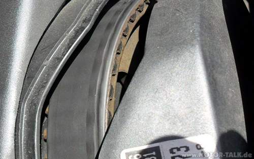

Der Riemen steht 1-2mm über das Zahnrad Nockenwelle über (siehe Foto). Ich hab seit dem 200km draufgespult und regelmäßig den Abstand gemessen. Der Riemen hat sich keinen mm bewegt. Bei Betrachtung des alten Zahnrads der Nocke sind wir drauf gekommen, dass der Riemen wohl schon immer etwas versetzt läuft - auch hier: siehe Foto. Wenn ich den Riemen genau Mittig auf das Zahnrad schiebe und dann den Motor starte, kommt er sofort wieder raus - wie auf dem Foto.
Ich denke das geht so in Ordnung.

selbiges Problem bei mir auch, Zahnriemen wurde vor 55tkm von einer VAG-Werkstatt erneuert, vorher alles ok. Ich nehme an, daß bei mir ebenfalls mit der Zentralschraube was nicht stimmt, so wie hier beschrieben wurde, oder hat jemand eine andere Idee?
Im Bild sieht man wie der Zahnriemen anfängt aus der Spur zu laufen. Im weiteren Bild die Rechnung zu der Aktion. Kennt jemand die Teilenummer der Zentralschraube und vom Schwingungsdämpfer? Ich möchte herausfinden, ob diese Teile damals erneuert wurden.
