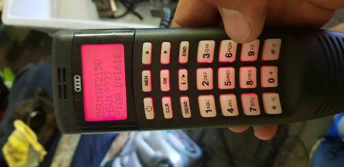

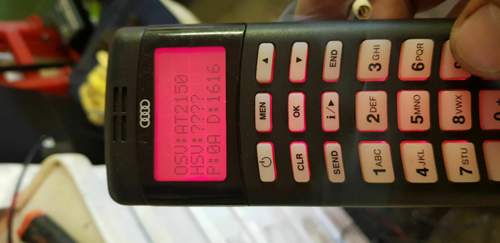

Hi, hab das mal getestet.
Hab jetzt 2 Interfaces aus nem a6 c4 und eins aus nem a6 4b .
Nr1 = c4
Nr.2 = c4
Nr.3 = 4b
Grüße Sami

Das gar keine Hardwareversion angezeigt wird, muss wohl eine Spezialität der Audigeräte sein und sonst steht da 1.01 - 1.9. Wenn das nicht funktioniert schraub mal den Hörer auf und guck Dir die SIM Kontakte an und den Taster der daneben sitzt. Und die Kabel an der Zugentlastung des Hörers würde ich auch mal prüfen.
Hm, also du meinst das es gar nicht an den Interfaces liegt,sondern der Hörer die Karten nicht lesen kann?
Grüße Sami
Das wäre die letzte Option. Ich habe mich mit ein paar Leuten unterhalten, die sich mit der Thematik gut auskenne und die sehen das Problem regional bedingt. Wen dein Telefon A5/1 nutzt und du in einer Gegend wohnst, in der die Basisstationen A5/3 oder A5/4 nutzen, lehnen sie den Teilnehmer ab. Aber ich glaube ich bin Dir da jetzt keine Hilfe mehr, da ich kein genau gleiches Referenzgerät hier habe.
