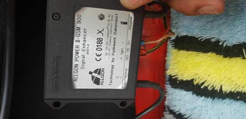

Mit Interface, Hörer, Kabelbaum ,Lautsprecher und n Antennenverstärker ist auch bei.

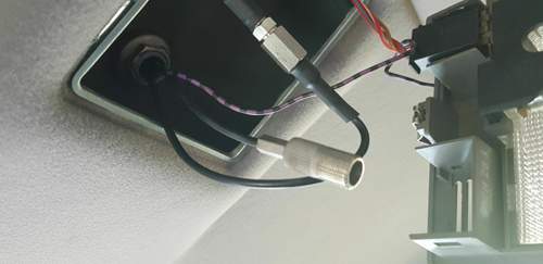

Ne Antenne ist auch nicht dran,nur der Empfangsverstärker.

Wenn vorher auch keines drin war und es unbenutzt aussieht ist das ok. Mach aber auf jeden Fall mal eine Antenne dran und guck was die Feldtärkeanzeige bei E anzeigt. Also E0-E9. Die Antenne ist wichtig weil die noch mit 8 Watt senden und sonst auch wenig Empfang haben.
