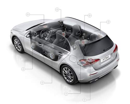

Dumme frage, aber was ist denn in der a klasse der unterschied zwischen dem advanced und dem burmester, da der verkäufer meinte, dass das auto die burmester anlage hat und in den vorderen abdeckungen der Lautsprecher an der tür auch die burmester logos sind, aber in der ausstattungsliste steht advanced soundsystem
@janik935,
Beim Burmester ist der Schriftzug 'Burmester' in der Verkleidung der Hochtöner in der A-Säule vorhanden.
Das Burmester Soundsystem hat zudem in der C-Säule 2 Surround-Lautsprecherverbaut. Somit 2 Lautsprecher mehr als das Advanced System und hat somit die Surround Option (räumlichere Abbildung) verfügbar, die dem Advanced fehlt.
Lt. Spezifikation bringt das Burmester System satte 590 Watt; das Advanced 225 Watt. Hier ist aber anzumerken, dass Angaben fehlen, wie diese Watt gemessen wurden. Es gibt schließlich unterschiedliche Messverfahren (PMPO (Marketing), RMS, DIN 45324).
Burmester
Ahh ok, danke für die info
