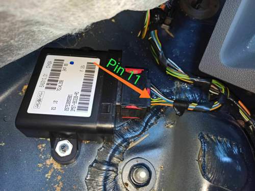

Man begebe sich zum DPF Modul. Unter hintererem Sitz Beifahrerseite. Habe auch dazu Forscan genommen.
Mit Selbsttest. Pin 11 ist das Kabel das von dem Besagten Sensor kommt. Es lagen bei mir 0,5 bis 0,9 Volt Spannung an. Dieses Kabel ( gelb - grün) durchtrennt. Quasi daher 0 V am Steuergerät. Selbsttest: fehlgeschlagen (additivtank leer Kurzschluss an Masse).
Kabel gegen Masse und danach 12V. Selbes Bild! (das aus dem Steuergrät kommt, nicht das andere. Kommt ja vom sensor)
Nun haben wir 2 Pins, Pin 6 und 7. Auf 6 liegen 2,66V an und auf pin 7, 2,35V.
Na dann probieren wir mal was. Pin 11 also gelb grün steuergerätseitig (das aus dem Steuergrät kommt, nicht das andere) gegen pin 7. Selbsttest Start: siehe da, kein Fehler mehr im Selbsttest.
Habe bzw. hatte bis jetzt keine Probleme. System läuft einwandfrei!!!!

Es ist sehr interessant, ich habe das gleiche Problem, ich möchte keinen neuen Tank kaufen, können Sie bitte ein Foto des Moduls senden, wo es bereits gemacht wurde? Das Schema ist leider sehr unklar.
Pin 11 vom Sensor (gelb grün) habe ich gefunden, aber welches oder wo ist Pin 7?

Einfach den Stecker abstecken. Da steht dann in jeder ecke eine Pin nummer. 1 8 9 und 16. Den rest kann man sich ja heraus zählen!
Da ich nicht mehr zerlegen möchte und es verabsäumt habe ein Foto zu machen, kann ich leider nicht damit dienen
LG
@Emim schrieb am 23. August 2020 um 21:48:26 Uhr:
Das ist nicht pin 11. der liegt darunter. Es gibt 2 gelb güne kabel!!!!!
Der markierte müsste pin 3 sein. Das sind 12 v!!!!
