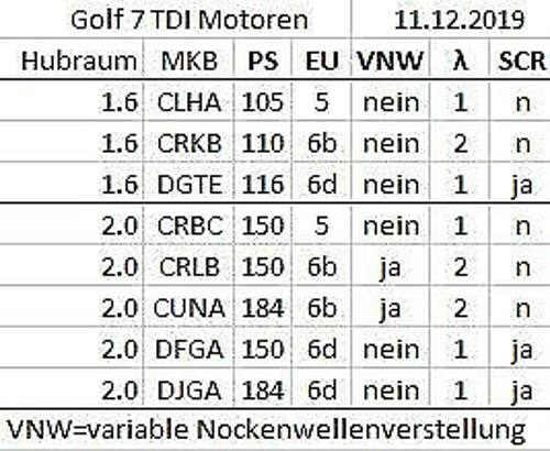

ich hab etwas nachgeschaut weil es mich auch interessiert hat. hier die gängigen deutschen Golf 7 TDIs im Anhang.
Infos sind aus Teilekatalog und VW SSPs. Findet man auch im Erwin. Euro 5 oder mit Adblue hat bisher immer nur 1 Lambdasonde gehabt. Mit NOx Kat habe ich oft 2 gesehen. Im Teilekatalog passt das auch so für die Motoren.
Beim ADAC sieht man auch ganz gut ab wann es welche mit SCR Kat gab. Beispiel
Mich würde noch interessieren welche Euro 6c sein sollen. Im Katalog ist das nicht ganz ersichtlich weil VW andere Beschreibungen dafür hinterlegt hat wie Abgaskonzept, EU6 DG oder EU6 AG/H/I. Das sollte für 6d stehen. PR code 7CP 7CS 7CQ soll 6d-temp und 6d sein.

Vw-golf7-ea288-cr-motoren

Wenn dem so wäre dann müsstest du ja 36ZD(6c nach NEFZ) oder 36AD(6c nach WLTP) stehen haben?
Allerdings kenn ich ZD nur von dem 1.5er TSI und die TDI waren bis einschließlich Modelljahr 2018 alle nur 36W0 also 6b. Deswegen war ja auch das ganze Problem mit der WLTP Umstellung inkl. Verschiebung des Modelljahreswechsel von Mai in den Herbst 2018.

Interessanterweise hat sich der Typschlüssel des 2.0 TDI Variant mit 150 PS zwischen September 2015 (VFL) und November 2018 (FL) nicht geändert und lautet immer BOD, obwohl sich der Motor wegen Abgasreinigung unterscheidet und es ein Facelift gab.
Mein 2015er ohne AdBlue hatte MKB CRLB mit Abgasschlüssel 36WO (EURO 6b). Der 2018er mit AdBlue hat MKB DFGx mit Abgasschlüssel 36AG (EURO 6d-TEMP).
