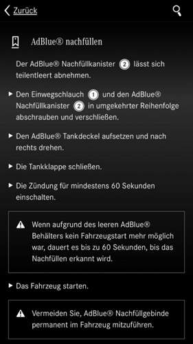

Ich schalte mal kurz den Klugscheißmodus an. Das steht doch auch so in der BA.
Schaut man da nich mal rein, bevor man von nem Problem spricht.
Klugscheißmodus aus. Ob das mit der Minute jetzt Sinn macht, steht auf nem anderen Blatt. Und ob das jetzt für alle die das Problem haben die Lösung ist, bleibt abzuwarten.
Die 60s gelten eigentlich nur für den Fall wenn der Tank leer ist. Sonst muss man nicht warten.

[...], wichtig ist wohl nach dem Tanken die Zündung für mindestens 1 min einzuschalten und DANN erst den Motor richtig zu starten.
Kann ich auch aus eigener Erfahrung bestätigen. Tanken - Zündung an - warten und der richtige Füllstand bzw. die neue Reichweite wird angezeigt:

Ganz einfach einstecken, schaltet ab (wenn PKW Zapfsäule) wie tanken. Einsteigen Schlüssel umdrehen un eine Minute warten, starten fahren, achja, nach dem zahlen natürlich. ;-) Schon oft gemacht, alles problemlos, es ist mir ein Rätsel was da einige für eine Doktor Arbeit daraus machen..
