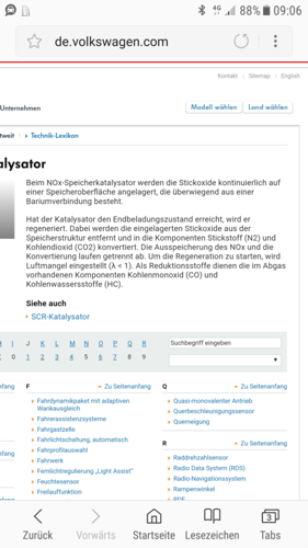

NOx sind gasförmige Oxide des Stickstoffs. Die Betonung liegt auf gasförmig!
Ja aber dieses wird erst mal gespeichert, dann durch anfetten "umgewandelt".
Ob diese Art der Regeneration und deren Erzeugnisse bis lang bei den Messungen mit berücksichtigt werden, ist nicht nachzulesen.
Das wäre somit ein Punkt wo sich "ökos" noch dran aufgeilen könnten in Zukunft, oder die Kfz Steuerbehörde.
