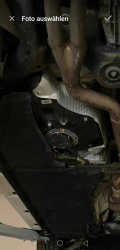

Moin, bin gestern wetterbedingt noch nicht dazugekommen. Heute scheint es etwas besser zu sein. Ich werde berichten sobald ich unter das Auto gekrochen bin.
@fireefoxx007 wie lasse ich das Adblue ab? Muss ich da an den Tank hin? Komme ich da hin?
@fireefoxx007 schrieb am 22. September 2021 um 07:55:54 Uhr:
kann Audi auch den Harnstoffanteil von deinem adblue prüfen. In der Regel sollten alle adblue Gebinde gleich sein aber wer weiß das schon...
Wirkungsgrad unzureichend deutet für mich etvl. darauf hin.
Kann man auch selber mit einem Refraktormeter machen. Die Lösung, die ich bisher getestet habe, sind alle so im 34-36% Bereich (also deutlich über der Norm).
Unten ist so eine Art ablassventil am adblue Tank
Ich gehe davon aus das der Tank unten rechts ist? Wahrscheinlich muss dann Rad und Radhausschale runter damit ran kommt?
Nein der ist hinten links gegenüber vom Kraftstofftank. Es muss nichts ab außer die Abdeckung vom adblue Tank (unterbodenverkleidung)
Adblue Pumpe
