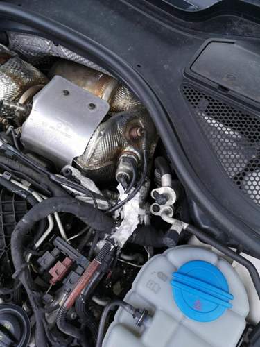

Ja oben rechts im motorraum geht die adblue Leitung lang und geht an die düse direkt in den scr Kat. Hatte meine mal ausgebaut und gereinigt (Fehlermeldung Druck zu gering?) es wird aber bei mir auch an der Pumpe liegen. Die Leitung war bereits defekt (siehe Bild)
Ja der Fehler das der Druck zu gering ist kommt bei mir auch wieder
Ich schau mir die morgen mal
Ist das bei dir auf dem Foto alles kristallisiertes Ad Blue ?
Ja ich habe einfach mal den Motorraum untersucht ob alles okay ist und es dann gesehen. Ich habe eine neue verbesserte Version bei Audi gekauft (um die 130€) ich hatte aber keinerlei Fehlermeldungen diese kam erst ca 2 wochen später nach dem Einbau der neuen Leitung...
