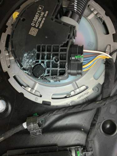

@Bobbele3676 schrieb am 26. Juni 2021 um 10:32:19 Uhr:
Bei mir war die Pumpe undicht und das adblu lief in den Stecker.
Ich nehme an es macht keinen Sinn, die Abdeckung abzunehmen, weil wenn es reingelaufen ist sowieso nicht mehr zu retten ist?
Wahrscheinlich ist die Elektronik und Sensorik angegriffen. Wenn’s eh ersetzt wird, würde ich aus Neugier öffnen.
@Bobbele3676 schrieb am 28. Juni 2021 um 15:30:30 Uhr:
Guck dir mal das Bild von mir an. Da ist nicht wirklich viel drunter. Wenn die undicht war, wird das einer der Stecker sein. Das könnte man sogar reparieren, wenn der Rest noch funktioniert.
Sah bei mir so aus. Der Stecker war innen voll mit adblue. Den Kabelsatz hab ich auch neu gemacht. Aufgrund des statischen Fehlers und des Alters von 6 Jahren, war für mich der Tausch klar. Eine Reparatur mag möglich sein. Ich hab aber noch andere Projekte in der pipe.
Unter dem runden Deckelchen ist eine Entlüftung.
