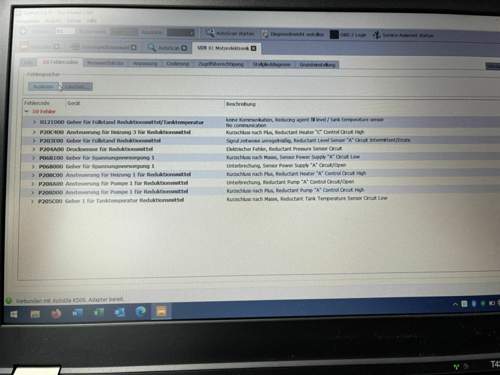

Gestern habe ich bei meinen a4 b9 2.0tdi 150ps von 2016 eine Fehlermeldung bekommen, dass es wohl einen adBlue Fehler gibt.
Ich habe den Fehler dann mal ausgelesen und gelöscht. Danach war er auch für ein paar KM weg, dann kam er aber leider wieder...
Was bedeuten die fehlerbeschreibungen und was kann ich dagegen tun?

Ah super danke!
Also entweder Pumpe oder Steuergerät...beides nicht so toll...Mist...
[Von Motor-Talk aus dem Thema 'Motorkontrollleuchte, adBlue Fehler...was nu?' überführt.]
Hat jemand zufällig eine Anleitung für mich wie ich das Steuergerät wechseln kann? Bzw geht das so einfach? Ein anderes Gerät kaufen, das alte abstecken, neues dran und fertig?
