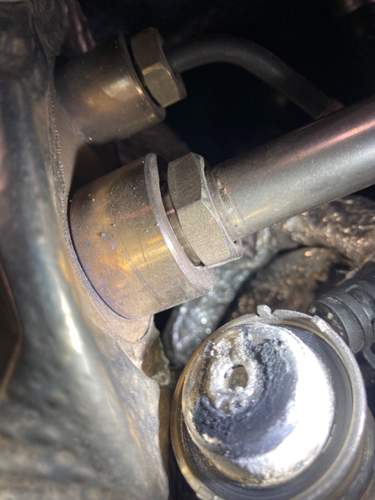

Heute in der Werkstatt wurde bei der Diagnose folgendes gefunden. Das könnte es gewesen sein Laut Service.
Fehler: NOX Wirkungsgrad zu gering
Zeigt das Bild die Adblue-Einspritzdüse? Wo sitzt die genau?
Ja richtig. Denke irgendwo am SCR Kat , bei mir nahe der Spritzwand.
