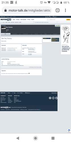

@dusti64 schrieb am 10. April 2022 um 16:24:07 Uhr:
Die Sprechblase ist wohl abhängig vom BS...
Bei mir ist dort das Symbol für einen neuen Beitrag unter iOS...
...bei mir unter Android! 😉

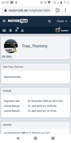

@Free_Thommy schrieb am 10. Apr. 2022 um 16:21:33 Uhr:
Bin auf Dein Profilbild gegangen und dann erscheint die Sprechblase oben rechts; s. Screenshot!
Genauso sieht das bei mir aus (Android)
@Free_Thommy schrieb am 10. April 2022 um 16:21:33 Uhr:
Bei mir is' nix...
Vnmgx
Kann es sein, dass das nicht die "mobile" Ansicht ist!? Sieht jedenfalls so aus...
nee, mobil...
desktop sieht so aus...
Pouff
Dann bin ich ratlos 😕
ich auch - und das sollte es dazu auch sein, immerhin gehts hier um die AdBlue- Störung...

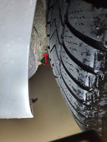

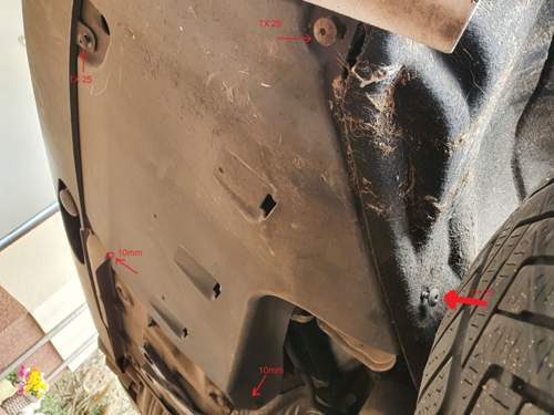

@herr-der-ringer schrieb am 10. April 2022 um 11:18:10 Uhr:
Man muss die untere Kunststoffverkleidung abbauen. Sie ist an 5 Stellen befestigt, 3 x Schraube TX 20 und 2 x Kunststoffmutter Schlüsselweite 10mm. Eine Schraube TX 20 sitzt unten im Radhauskasten, ist etwas fummelig sie rauszukriegen wenn das Hinterrad montiert ist, es ist aber möglich.
Das Steuergerät an sich ist mit 2 TX 30 Schrauben befestigt. Hier ein paar Bilder.
Ich muss mich korrigieren, es sind 3 Schrauben TX 25 und nicht TX 20.
Verkleidung von unten
Schraube TX 25

heute auch Membrane drauf.
Habe heute Sommerreifen montiert und bei der Gelegenheit gleich mitgemacht.
Geht problemlos auch ohne Grube. Danke für die Bilder und die Anleitung.
Ich mußte es nichtmal vom Stecker trennen, ging auch so.
Ich habe zusätzlich in die Falz, die ringsum geht, heißes Unterbodenwachs laufen lassen. Ich finde es blöd gelöst, dass der Rand nach oben zeigt, es bleibt also immer das Wasser drin stehen. Ist zwar verklebt, aber das Wachs hat es jetzt schön zusätzlich versiegelt. Schadet sicher nicht.
