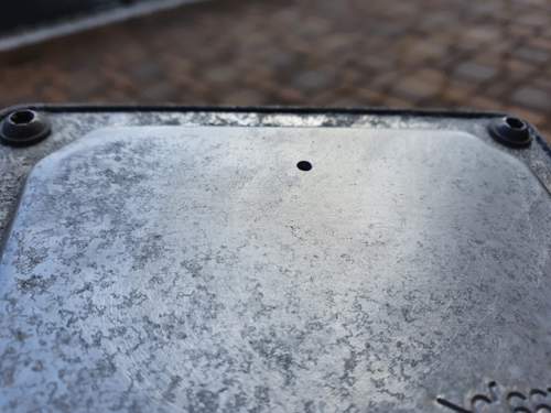

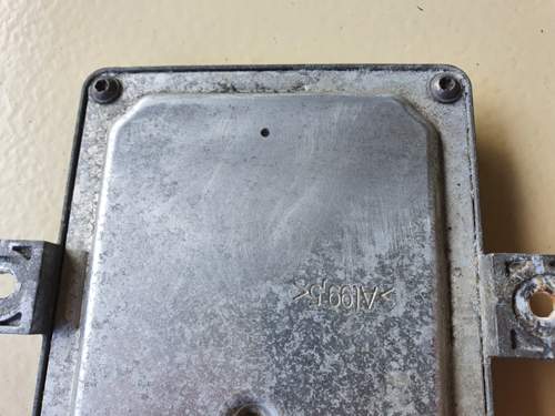

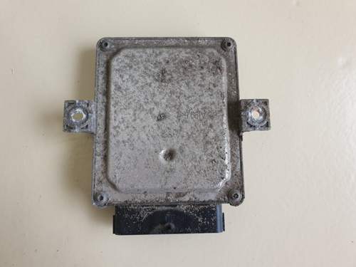

So, auch bei mir ist es vollbracht. Ich habe das Steuergerät ausgebaut und mit einer Bürste grob gereinigt. Da das Alugehäuse durch Oxidation eine raue Oberfläche aufwies, habe ich sie an der Klebestelle zuerst mit 240er, dann mit 1200er Schmirgelpapier schön glatt geschliffen. Danach das Löchlein vorsichtig mit Luft und feinem Pinsel von dem Abrieb befreit, alles mit einem feuchten Tuch abgewischt und mit Isopropanol entfettet. Nach dem Ablüften habe ich die Membrane angebracht.

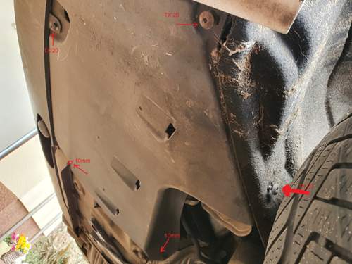

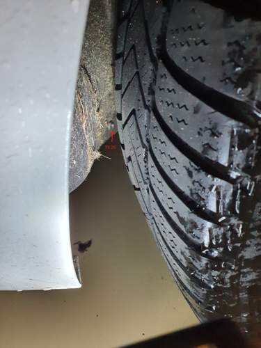

Man muss die untere Kunststoffverkleidung abbauen. Sie ist an 5 Stellen befestigt, 3 x Schraube TX 20 und 2 x Kunststoffmutter Schlüsselweite 10mm. Eine Schraube TX 20 sitzt unten im Radhauskasten, ist etwas fummelig sie rauszukriegen wenn das Hinterrad montiert ist, es ist aber möglich.
Das Steuergerät an sich ist mit 2 TX 30 Schrauben befestigt. Hier ein paar Bilder.

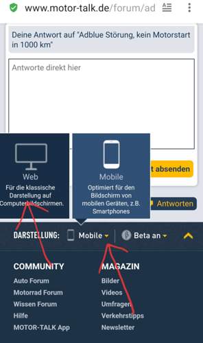

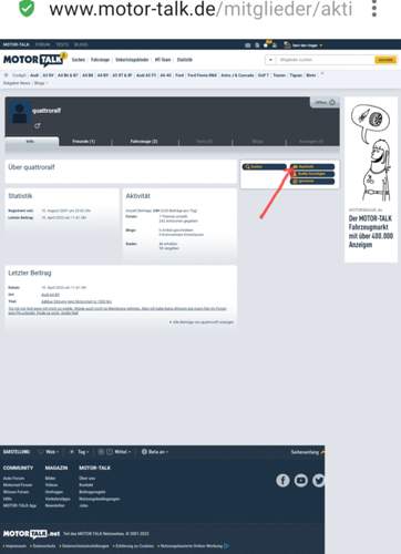

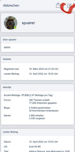

Das ist in der Tat etwas tricky, wenn man die Seite mit dem Handy betrachtet. Du musst zuerst ganz runter scrollen, dann die Version von Mobile auf Web umstellen, dann kannst Du auf das Profil von dem User klicken, den Du anschreiben möchtest und dort oben auf der rechten Seite ist ein Button "Nachricht".
Web-Mobile
Nachricht Button
Wenn ich in der App den User anklicke habe ich doch rechts oben diese Sprechblase zum Nachrichten senden?
@dertom20 schrieb am 10. April 2022 um 14:33:19 Uhr:
Nicht in der mobilen Version. Man muss vorher auf die Web-Version umschalten (wie auf meinem Bild oben).
Bei manchen ist da wohl 'ne Sprechblase, bei anderen nicht, warum auch immer...bei mir wird auch keine Sprechblase gezeigt🙁
@dertom20: Mach mal 'nen Screenshot davon.
Bin auf Dein Profilbild gegangen und dann erscheint die Sprechblase oben rechts; s. Screenshot!
Die Sprechblase ist wohl abhängig vom BS...
Bei mir ist dort das Symbol für einen neuen Beitrag unter iOS...
