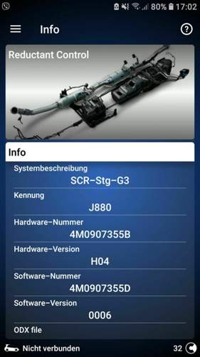

Pumpe und Tank sind eins, das Steuergerät ist extra. Viele schreiben, dass der Fehler bereits durch Tausch des Steuergerätes auf die neue Nr (s.o.) behoben werden konnte.
Eine neue Pumpe erfordert wohl auch ein neues Steuergerät, da das alte wohl nicht korrekt damit zusammenarbeitet.
Spannender Weise wurde bei meinem 2018er das Steuergerät nicht gewechselt, da es lt Audi auch mit der neuen Pumpe gut funktioniere. Ich bin gespannt. Die TPI sieht den Steuergerät-Wechsel nämlich nicht vor.
D.h. es gibt unter der 4M0 907 355 B genau das Steuergerät, was dann mit der entsprechenden Firmware mit allen B9 Ad Blue Systemen arbeitet?
wenn du einen 2018er hast, dürfte zumindest 4M0 907 355 B bei deinem verbaut sein...
Die TPI sieht den Wechsel des Steuergerätes nicht vor, einige schrieben aber, dass das Stg mit gewechselt wurde...
Bei mir ist diese ab Werk verbaut
Screenshot-20210213-170231-obdeleven
Das ist das neue.

sobald sich die Teilenummern ändern kann man von ausgehen, dass was verbessert wurde, bei Steuergeräten meist neuere Software.
Die 0003 ist die eigentliche Softwareversion, die H Nr ist die Hardwareversion - da können dann einzelne elektronische Bauteile (Kondensatoren, Widerstände usw.) geändert sein (aber gleiche Werte/Kapazität).
Die Softwareteilenr ist die eigentliche Teilenr des Steuergerätes im Teilekatalog.
Bei Änderung der Hardwareteilenr gibt es meist auch eine größere Hardwareänderung, z.B. andere CPUs, Eeproms o.ä.
Das ist ganz schön kompliziert. Sowas entspricht dann SerienNummer mit D hinten dran ? 003? H10?
Die Teilenr (Software) mit Index D ist Softwareversion 0006 und passt nur auf die Hardwareteilenr Index B.
H ist irelevant, da dort die HW Änderungen nur gering sind.
4M0 907 355 B dürfte bereits teilweise in MJ17 verbaut worden sein, 4M0 907 355 D Mitte MJ18 oder neuer (auch FL). Es kann auch sein, dass in Ingolstadt bereits neuere verbaut wurden als im gleichen Zeitraum in Neckarsulm.
