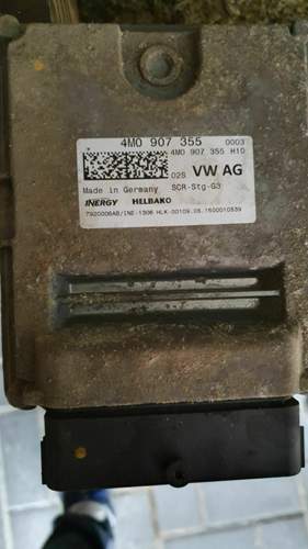

@jimbolaya: Mit Index ist der letzte Buchstabe der Teilenummer gemeint. Und das was du eingekreist hast, ist das Fertigungsdatum des Stg (mit den voran gehenden 4 Zahlen)
Auf den eBay-Angeboten ist hinter der Teilenummer 4M0907355 entweder ein H10 oder ein H04. Meinst du das? Index D oder E gibts nicht..
Genau als letztes ist dann der Austausch vorzunehmen und VORHER zu prüfen ob es ein Motorsteuergerät Update gibt. Das muss vorher auf dem aktuellen Stand sein. Jedenfalls beim Q5 2015 sofern die Softwarenummer und Hardwarenummer in der Liste aufgeführt sind. TPI 2040900.

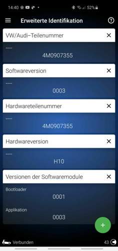

Ich kann leider nicht unter mein Auto schauen welches steuergerät ich jetzt drinne habe. Das Bild zeigt den alten steuergerät. Ich habe bei ebay einfach adblue steuergerät eingegeben und gesucht. Der handler woher ich das gebrauchten steuergerät gekauft habe hat in sein computer nachgesehen ob das neue steuergerät passt. (Ich gehe gleich mal eben raus und schaue mir obd11 mal nach welcher es genau ist). Was ich allerdings weiß ist das dass steuergerät gleich ist wie die in der A8. So stand das bei VAG Teilen Katalog. Was ich allerdings auch noch gemacht habe ist die Einspritzung sauber gemacht. Die ist vorne im Motor verbaut. Kommt mann blöde ran aber ist machbar. Anschließend habe ich mit obd11 das steuergerät getestet. Die Pumpe habe ich damit angesteuert und die Einspritzungduse auch getestet. So kannst du auch schauen ob dein steuergerät funktioniert...
Ich melde mich gleich wieder wenn ich im Auto bin um zu schauen ob die die Nummer herausfinden kann...
So habe eben mit obd11 nachgeschaut... 2e Bild ist die jetzt verbaut ist...

@Calleee schrieb am 30. Dezember 2020 um 13:49:40 Uhr:
Hier hat aber jemand mit einem A4 gefragt (sind ja auch im A4 Forum) und für den gibt es bezüglich des Fehlereintrages kein Motorsteuergeräteupdate. Also muss ich das doch nicht erwähnen, oder? (Folge ist, dass dann wieder jemand unnötig zum Händler rennt und sagt "im Forum stand das aber drin"😉
Siehe hier:
https://i.ebayimg.com/00/s/NjM3WDE2MDA=/z/2aMAAOSw7XFf7GDa/$_10.JPG
Nur weil Du keine anderen Bilder findest, heisst das doch nicht, dass es die nicht gibt!? Zudem auf dem ganz rechten eins mit Index B zu sehen ist!?
Und eins mit Index D gibt es z.B. hier:
https://www.ebay.de/.../114587609037
Index E gibt's im Teilekatalog.

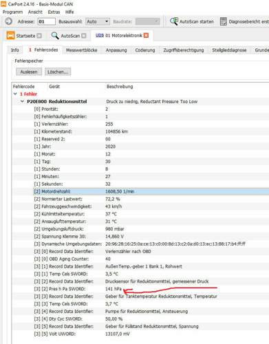

@Calleee schrieb am 29. Dezember 2020 um 14:51:37 Uhr:
Ich wollte mich auch nochmal Eben zu Wort melden. Ausgangsfehler Druck zu Niedrig. Laut Messwerte -500mbar.
Grade eben das Fördermodul ersetzt und der richtige Druck ist wieder da. Arbeitszeit 1.5 Stunden.
Per CarPort habe ich den Messwert 141 hpa (entspricht 141 mbar) für "Drucksensor für Reduktionsmittel" erhalten. Siehe Screenshot im Anhang. Das ist deutlich weniger als die 500mbar bei dir...
Misst dieser Drucksensor den Druck bei der Einspritzdüse beim Kat? Sprich: könnte es also sein, dass die Einspritzdüse dicht ist?
Oder misst dieser Drucksensor eher, mit wieviel Druck die Pumpe am SCR-Tank das AdBlue in Richtung Kat pumpt? Dann könnte es ja eher an der Pumpe liegen.
Ich hatte hier im Thread nun schon zwei mal gelesen, dass das sog. "Fördermodul" getauscht wird. Ist mit "Fördermodul" die Pumpe am SCR-Tank gemeint oder wo sitzt dieses Bauteil?

141mbar AdBlue-Drucksensor
