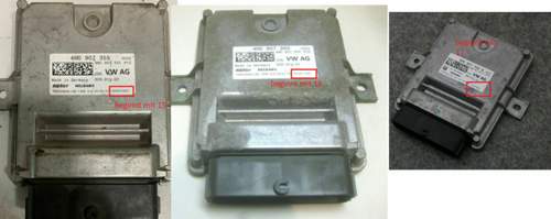

Kurzversion: @takaloo und @Donny1979 könnt ihr bitte einmal posten, wie genau das AdBlue-Steuergerät vom A4 B9 heisst? Z.B. eine Modellbezeichnung oder einen Link. Ich brauch so eins auch sehr dringend, aber finde bei eBay keines im Preissegment um die 20-Euro, was in Frage kommen würde :-/
Langversion:
bei mir tauchte der AdBlue Fehler P20E800 (Reduktionsmittel, Druck zu niedrig) vor 1 Jahr erstmalig auf. Mein Freundlicher hat dann das zugehörige TPI (2055742/1) abgearbeitet (SCR-System & Kabel geprüft, AdBlue-Ablassen, es war dann weniger als 3L drin, daher dann Tank-Grundeinstellung, AdBlue-Auffüllen, Fehler löschen und Reparatur zurückgestellt). Kosten 180 Euro.
Der Fehler tauchte dieses Jahr jeden Monat 1 bis 2 Mal auf und verschwand immer wieder von alleine (manchmal hatte ich mit Schubtrieb nachgeholfen). In diesem Monat verschwand der Fehler allerdings nicht und ich stehe nun bei Kein Motorstart mehr in 250km!
Mein Freundlicher hat gestern probiert, den Fehler per VCDS zu löschen: Zuerst per Sammeldienste alle Fehler auf einmal gelöscht und dann noch mal einzeln weil es über die Sammeldienste nicht funktionierte. VCDS zeigte anschließend an, dass der Fehler weg ist. Allerdings wird er im Cockpit meines Autos immer noch angezeigt! Mir wurde dann angeboten, das TPI erneut abzuarbeiten, aber das erscheint mir irgendwie nicht sinnvoll, da es vor 1 Jahr auch nichts gebracht hatte. Ich selber konnte den Fehler anschließend sogar wieder per CarPort auslesen.
1. Hat jemand von euch einen Tipp, wie sich der Fehler sonst noch löschen lassen könnte?
2. Da der Fehler ja evtl. am AdBlue-Steuergerät liegt, würde ich das gerne selber tauschen. Wer kann mir sagen, wie genau das AdBlue-Steuergerät heisst? Bei eBay habe ich leider nichts im Preissegment um die 20 Euro gefunden, was in Frage kommen könnte.

Bei mir war der selbe Fehler. Druck zu niedrig was ich auch anhand der Messwerte sehen konnte. Wenn VCDS vorhanden einfach mal nachschauen. Fördermodul ersetzt und alles ist wieder schick.
Also bei mir war es dieses hier
Audi A4 B9 8W Steuergerät Reduktionsmittel 4M0907355
Ich weiß jetzt aber nicht ob das bei allen gleich ist
Du kannst aber Einfach die Abdeckung unten abschrauben und dann siehst du das Steuergerät direkt mit der Teile Nummer dann gehst du auf Nummer sicher dass es auch das richtige ist

Danke! Das Auto ist gerade kurz unterwegs, aber ich werde nachher direkt mal reinschauen und mir dann das Steuergerät mit der Modelnummer 4M0907355 bestellen (wenn es das selbe wie bei mir ist). Bei eBay kann man mit der Modelnummer auch unzählige Angebote finden.
Meint ihr, es gibt unterschiedliche Varianten von diesem Steuergerät? Sprich: einige frühere Modelle haben diesen Defekt und andere spätere Modelle nicht? Auf eBay finde ich diverse Angebote (gebraucht ca. 30 Euro) und ich vermute, dass die höheren Teilenummern (beginnen mit 17..) neuer sind. Neu gibt es das Gerät um die 150 Euro.
Oder meint ihr, dass das eine Funktion im Steuergerät kaputt gegangen ist (der Wagen ist ja auch "schon" 4 Jahre alt..) und ich einfach mit dem eBay-Kauf nur Glück haben muss, dass ich kein Kaputtes erwische?
AdBlue-Steuergerät 4M0907355

SW-Update ist mir keins bekannt. Ich würde grundsätzlich eher ein neueres nehmen. Index D, E sind die neuesten...
@spuerer schrieb am 30. Dezember 2020 um 12:42:02 Uhr:
Kannst du bitte kurz erläutern, wie ich anhand der Aufkleber auf den Steuerungsgeräten den von dir erwähnten Index D oder Index E erkennen kann?
Ich hatte in meinem Post ein Foto von drei verschiedenen Steuerungsgeräten hochgeladen, siehe nochmal hier:
https://i.ebayimg.com/00/s/NjM3WDE2MDA=/z/2aMAAOSw7XFf7GDa/$_10.JPG
Die Zahlen auf den Aufklebern unterscheiden sich nur in der untersten Zeile an zwei Stellen. Bei dem "HLK-Teil" und bei dem Teil der mit 1400.. oder 1500.. oder 1600.. oder 1700.. beginnt. Ich hätte jetzt vermutet, dass die mit 1700.. beginnenden Teile die neusten sind. Da steht aber nichts von wegen Index D / E...
