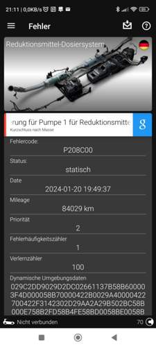

jetzt hat es mich wohl auch erwischt. Ich war schon etwas verwundert, dass der Wagen so lange kein neues AdBlue verlangt hat und habe vor paar Wochen dann Mal ohne Aufforderung getankt. Waren etwa 21 Liter bei über 20.000 km seit dem letzten Volltanken, was mir nach einem doch sehr geringen Verbrauch schien.
Neulich beim Auslesen habe ich den Fehler Kurzschluss nach Masse (siehe Bild) gehabt und hab ihn auch direkt gelöscht. Heute, zwei Tage später war er wieder da und nach mehrmaligem Löschen kam auch schon die 1000 km Warnung im VC.
Deutet der Fehler Kurzschluss nach Masse auf ein defektes Steuergerät hin oder ist da doch eher was im Tank defekt?

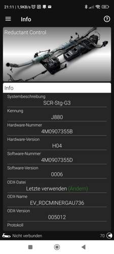

Verbaut ist bei mir ein Index B mit Software D laut Scan.
Kann ich einfach ein Steuergerät mit Index D verbauen, wie hier mehrfach empfohlen, oder braucht es doch ein anderes? Fahrzeug ist ein 2.0 TDI BJ 11/17.
Muss eigentlich nach dem Tausch noch parametrisiert werden und wenn ja geht das auch mit VCDS?

wahrscheinlich hast Fehler gelöscht, weil müssten mehr sein..
Aber schaut jetzt nach Pumpe aus.
der Fehler war bei mir aber auch dabei, unter den 5 anderen
konnte irgendwann ins acc Steuergerät nicht mehr rein.
Bei mir stand sogar Steuergerät Reduktionsmittel defekt
@christian-88: sehr wahrscheinlich Steuergerät defekt - dein verbautes ist eins mit Index "D". Die Softwareteilenr ist auch gleichzeitig die Geräteteilenr. Kannst auch eins vom Q7 nehmen...

@spuerer: danke für deine Rückmeldung. Gebrauchte Steuergeräte mit Index D habe ich jetzt auf die schnelle nur welche gefunden, die schon recht mitgenommen aussehen und da habe ich die Befürchtung das Problem bald wieder zu bekommen.
Würde Index E denn auch passen? Da habe ich nämlich sehr schöne vom Q7 zu einem guten Kurs gefunden. Index H wird wahrscheinlich zu neu sein? Oder könnte man die jeweils mit VCP auf Index D flashen?
Q5 mit 80A Teilenummer passt nicht nehme ich an?
Q5 passt nicht
Q7 passt
