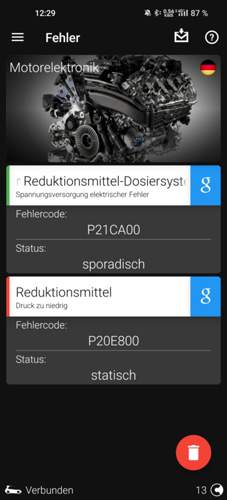

Bei meinem Audi A4 B9 BJ 09/2017 2.0TDI 140kW 122Tsd KM hat sich jetzt auch die MKL und Die Adblue Störung gemeldet.
Vorgeschichte: Ich bin ca. 200 km im Starkregen Autobahn gefahren und am nächsten Tag war auch noch der Boden meiner Tiefgarage mit etwas Wasser bedeckt. Seitdem habe ich den Adblue Fehler (Fehler wurden per OBDeleven ausgelesen, siehe angehängten Bild).
Da ich mir jetzt alle 105 Seiten durchgelesen habe, heißt das für mich jetzt ich kann ein neues Steuergerät mit Index D kaufen + eine Membran draufklatschen und es müsste wieder alles funktionieren oder? Ich muss nicht zu Audi wegen den Parametern - auch neue Stg sind Plug & Play oder?
Würde mich über ein paar Rückmeldungen freuen, welche schon ein neues Stg eingebaut haben und ob sie bis jetzt keine Fehler mehr bekamen.

Kannst du ins Steuergerät AC.
Das vom adblue Dosier nicht rein?
Da sind fehler abgelegt, die genaueres hinweisen.
3 Möglichkeiten gibts

Die nummer kannst im AC auslesen, welchen Buchstaben du hast, die Zahlen sind eh alle gleich, 2017 könnte noch eines ohne Buchstaben haben, nach so einen suchst du.
