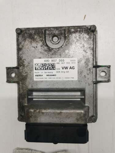

Habe die Tage mal eine Membrane an mein aktuelles Steuergerät geklebt wie hier beschrieben und habe gleichzeitig mal ein Foto vom verbauten Steuergerät gemacht.
@Richard2511
Ja, das Stg 4M0 907 355 D passt bei deinem.
Ich hatte original verbaut, das gleiche Stg wie du.
Ich fahre auch problemlos das Stg 4M0 907 355 D. Plug & play.
Dein B9 müsste Bj. 2015 sein? Das sieht man an deinem Stg. Das ist von 11.2015.
VG
VG
Dankeschön
Ja ist ein B9 von 2016.
habe bei meinem B9 jetzt auch das STG gegen ein neues 4M0 907 355 D gewechselt.
Bis jetzt läuft alles ohne irgendwelche Anpassungen.
