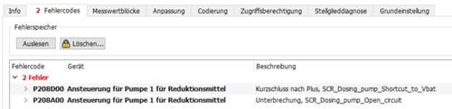

Bin in die Waschanlage gefahren, dort fing dann eine Regeneration an. Drehzahl im Leerlauf 1000u/min und beim beschleunigen hat's etwas "geraucht". Also nicht in der Waschanlage sondern beim nach Hause fahren. Für mich erst einmal alles OK. Beim nächsten Motorstart dann die besagt Meldung + MKL. Schöne schei**** Google und hier bin ich gelandet, habe jetzt knapp 100 Seite hinter mir. Mittlerweile sind 2 Tage vergangen, das Auto ist durchgetrocknet und nach 4 mal Motorstart war die Meldung weg, nach dem 5 Start die MKL weg. ODB Dongle bestelt und mit Carport Fehler ausgelesen, nachdem alles wieder OK war.
Fehler Reduktionsmittel-Dosiersystem:
P208D00 Pumpe Kurzschluss nach Plus
P208A00 Pumpe Unterbrechung

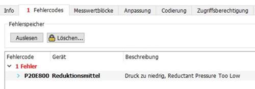

Fehler Motorsteuergerät:
P20E800 Reduktionsmittel Druck zu niedrig, klar, wenn keine Pumpe läuft
Nach Waschanlage mit Unterbodenreinigung der Fehler. Wenn die Karre wieder trocken ist, ist der Fehler weg. Würde der Fehler gesetzt bleiben, wenn die Kommunikation zum STG gestört wäre und jetzt wieder OK ist? Tippe hier auch auf ein Schwimmbad im STG.

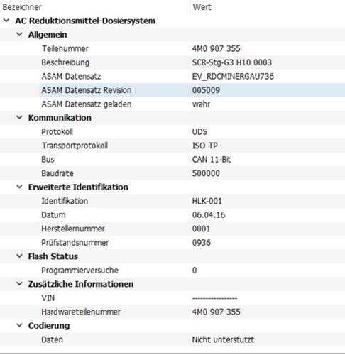

Verbaut habe ich das Steuergerät 4M0907335. Also noch eines der Ersten. Würde das STG gegen ein neues 4M0907335D tauschen. Sollte ja auch ohne Parametersatz gehen, so wie ich gelesen habe.

Ich hatte ein Strg mit Endkennung B und konnte es gegen ein neues mit D tauschen & ohne Parametersatz.
Habe für meins rund 330€ online bezahlt & Membran drauf geklebt. Dann lief alles wieder.

Durch das Eingrenzen des Fehlers konnte ich über Ebay für ca. 200 Euro ein Steuergerät kaufen und das Problem war für mich erledigt. Wichtig ist hier nur, dass man (z.B. über VCDS) die Steuergerätrevision ausliest, um eine zum Tank passende Version zu bekommen.
