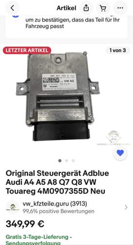

@hansbumpel schrieb am 4. Februar 2022 um 14:24:34 Uhr:
Bin dabei Steuergerät zu wechseln. Komische Sache. Bei mir sieht das aus wie ein Loch und die Papierdichtung von innen Wasser durchgelassen hat. Weiter zu Korrosion und zum Kurzschluss kam. Das neu Steuergerät hat auch so eine Öffnung. Siehe Bilder. Kommt mir vor wie ne Sollbruchstelle für das Teil. Weiß jemand für was das sein soll und für was das drin ist? Sonst kleb ich das beim neuen gleich mit sika zu.
Ich habe den Fehlercode P21CA00 und vermute, dass ich genau den gleichen Fehler habe. Ich denke darüber nach, ein neues zu kaufen und zu testen, da es ungefähr den gleichen Preis kostet, den Audi für die Fehlerbehebung verlangt. aber was macht man mit dem neuen, der da auch ein Loch hat? :)
(Ich übersetze vom Schwedischen ins Deutsche, also stimmt vielleicht etwas nicht)

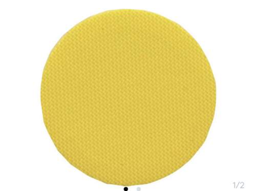

Eine Membrane draufkleben.
[Unnötiges Vollzitat von MOTOR-TALK entfernt.]
Welche Funktion erfüllt das Loch? :)
Druckausgleich, Kondenswasseraustritt
Dann ist es nicht gut, das Loch abzukleben? :) Aber bei vielen scheint da Wasser reinzukommen?
Doch, die Membrane lässt die Feuchtigkeit aus dem Steuergerät entweichen. Die Feuchtigkeit (Kondenswasser) entsteht zum Beispiel durch Temperaturunterschiede.
Dann klebe ich das Loch nicht ab. Sehr seltsame Lösung, es völlig ungeschützt unter dem Auto zu haben. Wie gemacht, um zu brechen. Ich habe das Auto dort gewaschen, wo die Waschanlage Wasser darunter spritzt. Vier Tage später Fehlermeldung. :)
Du sollst es ja auch nicht zukleben, sondern eine zusätzliche Membrane draufkleben!
Also ist es bei meinem Original abgefallen? Welche Teilenummer hat es? :)
Vielen Dank für den Tipp! Bestellen Sie dieses! :)
Hallo zusammen! Wollte fragen, vielleicht jemand mehrere Membrane gekauft hast und hat noch eine Menge. Dann kaufe ich gerne eine;) Vielen Dank im Voraus!
Wurde zwar schon verlinkt im langen Threadverlauf... da sich der letzte Link weiter oben doch recht schwedisch liest, hier (wieder) mal die aktuellen DE/AT-Links zu den kleinen Membranen.

@spuerer schrieb am 29. August 2023 um 19:07:55 Uhr:
@amar92 schrieb am 29. August 2023 um 14:34:45 Uhr:
Würdest dann das Steuergerät mit D oder B versuchen? Neu oder geht auch gebraucht falls man es findet?
Viele schreiben, dass Index D auch bei älteren Tanks funktioniert. Downgraden wäre mit VCP möglich.
Gebraucht geht auch, aber nur von einem Onlinehändler wegen zurückschicken, falls es nicht funktioniert...
Kurzes Update: habe ein gebrauchtes Steuergerät mit D gekauft und eingebaut. Keine Fehlermeldung mehr vorhanden! Habe bis jetzt ca. 200 km damit gefahren.
Also statt 2.000€ kosten, habe ich das Steuergerät für 110€ gekauft und für 20€ eingebaut. Vielen Dank an alle, besonders @spuerer!
