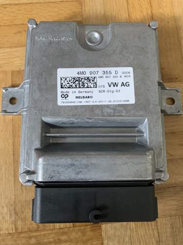

- Habe das Reduktionsmittel-Steuergerät gegen ein neueres gebrauchtes (ca. 200 €) getauscht (hatte hier im Forum gelesen, dass häufig das Steuergerät die Fehlerursache ist). Leider wird auch nach dem Tausch des Steuergeräts für den Druck noch immer der Wert -500 mbar (Spannung 0,5 V) angezeigt.

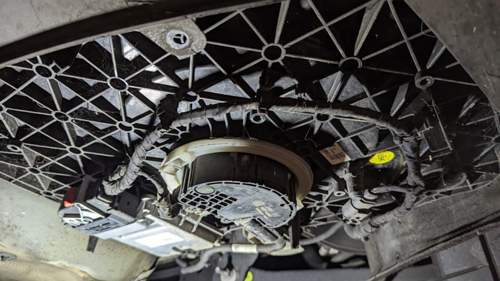

Hat hier schon mal jemand diese Tank/Pumpen-Kombination (siehe Bild im Anhang) getauscht? Kann man das einfach selbst machen? Gibt es hier Erfahrungen oder hat jemand dazu ggf. sogar Bilder / eine Anleitung?

Pumpe und Tank ist eine Einheit, auch bei den neueren. Wenn du einen ganz neuen Tank verbaust, kann es sein, dass du wieder ein neueres Steuergerät brauchst bzw. das jetzt vorhandene flashen (lassen) musst

Ja, Fehlerspeicher hatte ich gelöscht. Gleiche Meldungen kommen wieder. Der Druck-Messwert ist ja auch noch immer nicht plausibel.

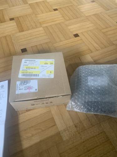

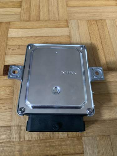

Hatte gebraucht folgendes Steuergerät erworben:
4M0 907 355 D 006
4M0 907 355 B H04
HLK-00130.06.1700010997
Ich würde versuchen Pumpe/Tank-Einheit gebraucht zu erwerben, sodass das nicht irgendwie neu Programmiert werden muss...

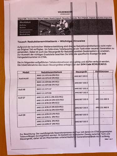

Hat jemand eine Übersicht der verschiedenen Adblue-Tank Teilenummern und zugehöriger Steuergeräte?
Mir liegt zwar das Merkblatt im Anhang von VW zum Tank-Austausch vor, jedoch sind das nur die Tanks passend zu den Steuergeräte-Generationen 4M0 907 355 D und 4M0 907 355 E.
Hat jemand vlt. ein älteres Merkblatt für die vorherigen Steuergeräte und Tank-Generationen?
Oder weiß jemand was die letzte Ziffer (8 oder 9) und die letzten 1-2 Buchstaben am Ende der Teilenummern der Tanks bedeuten?
Ich bin mir nicht sicher, welchen Tank ich in mein Fahrzeug einbauen kann...
Austausch-hinweise-modelle
es gibt zwar ein älteres OT Merkblatt, da steht aber dasselbe drin außer noch nicht das mit dem ganz neuen Tank und Index E Steuergerät.
Vorher war die Zuordnung Tank-Steuergerät egal, Stg ohne Index und Index B konnten einfach getauscht werden, gibt's auch einen SVM Code dazu. Hab ich hier im Forum auch schon mal genannt.
Aus der Erfahrung hier im Thread ist ein Stg mit Index D auch auf den alten Tank funktionsfähig, ein Stg mit Index E dagegen benötigt unbedingt einen neuen Tank mit Pumpe, da es ansonsten die Fehlermeldung "Falschverbau" gibt...
Über den Ersatzteilweg gibt es nur noch Tanks mit Index BA oder BB (12l/24l).
